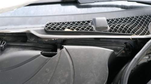

Keine Ahnung welche Erfahrung du bisher gesammelt hast, so als "Profi"... bei mir wird der Kasten unten eingesteckt und oben verriegelt. Mache dir aber gerne Fotos, falls du es nicht glauben kannst. :-)
Ich habe bisher bei einem w204 die Batterie über Nacht abgeklemmt und damit anscheinend mehr Erfahrungen gesammelt als du mit deinen unzähligen w204. Manchmal geht Qualität halt doch vor Quantität. :-)
Mein Halbwissen kann dir sagen, dass in meinem Fahrzeug keine Gasanlage verbaut ist und meine Endstufe nicht über diesen "zusätzlichen" Kontakt am Pluspol(oder minuspol, keine Ahnung ;-)) läuft.
Die Zeit hatte ich gerade noch.
Wenn keine Klammer fehlt was ich übrigens schon öfters feststellen konnte sind es 3 in Worten "drei" Halteklammern.
Links, Mitte und rechts.
2024-01-1508-15
Prima, dann werde ich dich nachher eines besseren belehren, sobald meine Tochter ausgeschlafen ist. :-) bis später, peter. ;-)
Da wirst du dann nur 2, in Worten "zwei" klammern festellen können.
Ist dann ein freesifahrzeug. Spezialanfertigung, nur um den @Allestester zu ärgern. Hab ja keine anderen sorgen... Und der ganze Scheiss nur, weil man wegen einem pol an der Batterie, klugscheissen musste, anstatt einfach konstruktiv zu bleiben.

@Allestester schrieb am 15. Januar 2024 um 02:40:43 Uhr:
@freespace49 schrieb am 15. Januar 2024 um 00:58:40 Uhr:

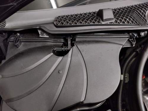

@Allestester schrieb am 15. Januar 2024 um 08:16:12 Uhr:
Das kann ich bestätigen, gerade vor 10 Minuten fotografiert. Das war auch beim 203 schon so
Lüfterkasten 204
