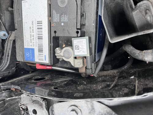

PS: Um den Streit weghen der zweiten Kabel an den Plus Pol auszuräumen, habe ich Bilder gemacht, da ist ein zweites Kabel am Plus Pol, und der Sensor ist am Minus Pol. Und das gebläse über der Batterie hat 3 Klips. Mag bei anderen Modellen anders aussehen. Also jetzt schluss mit dem Streit.
Danke für eure Hilfe, auch wenn ich den Wagen seit Corona selten bewege, ist echt ein scheiß Gefühl, wenn der Wagen nicht fahrbereit ist.

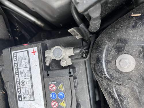

Wie baue ich dieses Teil aus?
Minus Pol mit Sensorstecker
Plus Pol mit zweitem Kabel.

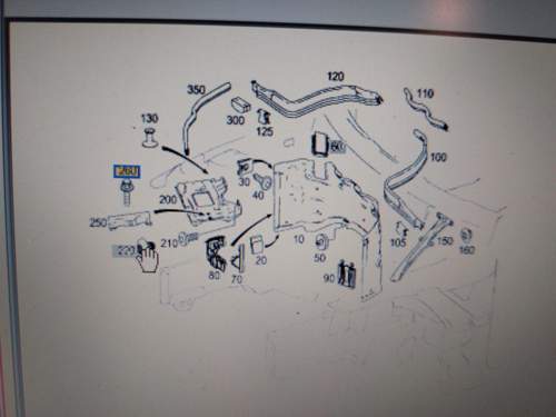

Nach MB EPC ist das nur eine M8x12 Schraube.
Siehe Fotos
Ich kann es fast nicht glauben.
Schraube Teil 260
Teilenummer Schraube und Größe

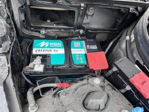

Die Batterie habe ich verbaut: Midac Celeris 12V - 74Ah - 680A (ETN 574.012.068) Siehe Foto.
Bitte lass es eine AGM sein! Nein es ist eine Nass Batterie.
Echt zum kotzen. Da braucht man ein Ingenierustudium um eine Batterie zu kaufen.
Ist das ein Problem?

Wenn es eine Blei-Säure Batterie ist würde ich die schnellstens gegen eine AGM Batterie ersetzen.
Solange auf jeden Fall den Schlauch anschließen. Da muss irgendwo ein Stopfen an der Seite sein den man natürlich vorher entfernen muss.
@senkaeugen
Wenn Generatormanagement verbaut dann zwingend AGM (VRLA).
Die Ladespannung beträgt ohne Generatormanagment ~14,4V also richtig für eine Blei-Säure Batterie.
Mit Generatormanagment ~14,8V und das verträgt eine Blei-Säure Batterie einfach nicht.
