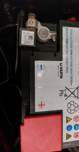

Unten ein W204 Foto aus dem Netz wo man den eckigen Batteriesensor an dem Minuspol sehr gut erkennen kann.
In dem Sensor ist empfindliche Elektronik verbaut. Zum Beispiel ein LIN Bus der die Daten zum SAM Rear überträgt.
Beim ab und anstecken des Minuspoles kann es funken. Dadurch können Spannungsspitzen erzeugt werden und das kann schon die interne Sensorelektronik zerstören.
Deshalb immer vor dem Batterie abklemmen den kleinen Stecker an dem Sensor abstecken und erst wenn der Minuspol als letztes wieder angeklemmt und festgeschraubt wurde den kleinen Stecker wieder an dem Sensor anstecken.
Ein Defekt des Batteriesensors kann z.B. die Start/Stop Funktion (immer gelb) und die richtige Nachladung der Batterie / n beeinflussen.
Tipp: Wenn man den kleinen Stecker von dem Sensor nicht abgesteckt bekommt, die Batterie vorher lösen und leicht zur Fahrerseite schieben.

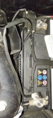

Ich habe an meinem Pluspol einen werkseitig verbauten zusätzlichen Anschluss. Da wurde nichts zusätzlich verbaut. Da du ja der Fachmann zu sein scheinst, kannst du mir doch sicher sagen wofür dieses Kabel am Pluspol bei mir ist. :-)
PS.: nein das Kabel ist mit Absicht so Scheisse verlegt. Damit man es gut sehen kann. ;-)
