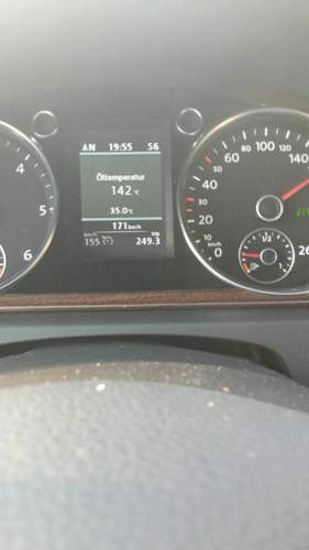

Ich achte nicht so aegr auf die Öltemp...
habe ihn nu seit 12tkm und noch bix nachgekippt.
der BKC vorher hat von 0,0 auf 6000km bis 1,0 auf 2000km verbraucht. Also nicht sehr konstant
Img-20150704-wa0001
beim DSG ist die Öltemperatur und der Motorverschleiß sowieso höher, das ist auch mir klar. Bei 142° ist ein erhöhter Ölverbrauch auch nicht mehr verwunderlich.
Aber mich würd trotzdem interessieren
a) ob die Kühlleistung des Öls merklich fällt wenn ein halber Liter fehlt
b) ob ein 5W-40 Öl nach VW-Norm 507.00 den Ölverbrauch bei hohen Temperaturbelastungen reduzieren könnte, wenn es denn überhaupt eines gibt?
