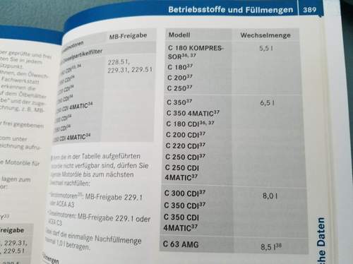

Bei mir steht Wechsemenge 5,5 Ltr. s Bild
Diesel 6,5 Ltr.
Öl
Ich denke mal, da fehlt die Menge des Ölfilters noch... dazu auch mal die Hochzahlen lesen, verstehen und posten...
Nein, da fehlt nix. Er hat den 271.820 Motor. Da gehören 5,5 Liter incl. Filter rein.

Komisch das Mb bei mir die letzten 10 Jahre immer 5,5 l aufgefüllt hat.
Ob die wohl eine falsche Tabelle haben?

In diesem Thread geht es doch klar um den C180 mit dem M274 Motor also mit 1595 cm³ und 156PS.
Dieser M274 DE16AL erhält mit Ölfilterwechsel 6ltr. Motoröl.
Wenn dein W204 Fahrzeugprofil stimmt, fährst du doch einen C180 mit dem M271.820 EVO Motor also den wie du es eingetragen hast mit 1796 cm³ und 156PS.
Bei sämtlichen M271.8xx Motoren (also bei den 180 / 200 /250) sind es mit Ölfilterwechsel 5,5ltr Motoröl.
So ist es. Und nicht anders.
