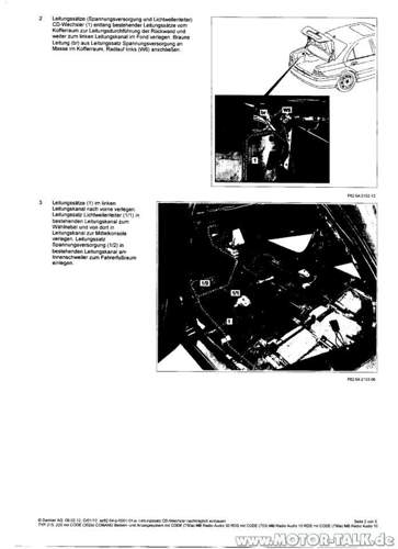

Original geschrieben von Volvodriver1985
So als erstes muss man mal sagen das du glück hast!
Dadurch das kein soundsystem sowie linguatronic USW verbaut sind.
Somit Must du ein D2B Kabel vom comand nach hinten ziehen und Strom vom fussraum vorne links.
Die hardware kostet ohne Wechsler 364 Euro
Aber sonst alles dabei vom kofferraumverkleidung bis leitungssätze
Genaueres morgen per pn

Original geschrieben von Bamberger_1
übrigens, wenn du dann alles drin hast, musst du das neue Gerät über die Star Diagnose bei MB noch am System anmelden lassen. wenn du Glück hast kostet es nichts ansonsten so ca. 40€
Hi, hier ist deine Anleitung.............😉
MFG
Christian
Na denn viel Spass, da finde ich meine Idee mit dem MP40 Player im Handschuhfach oder der Mittelkonsole oder in dem Fach unter dem Aschenbecher viel einfacher und besser. Zumindest muss man nicht den halben Wagen zerlegen wegen einem 6-fach Wechsler für nicht mal MP3 Funktion?????
