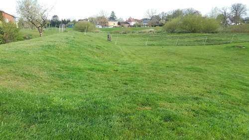

Ich habe auf meinem Grundstück einen kleinen Deich mit ca. 25° Gefälle/Steigung/Seitenneigung, je nach Fahrtrichtung.

Ich habe mal ein Bild von "meinem Deich" gemacht.....
20210508
Ich glaube nicht, dass der Deich annähernd 25 ° Gefälle /Steigung hat.

Schönes Bild. Nach Aufkleber und optischer Einschätzung würde ich den Deich mähen.
