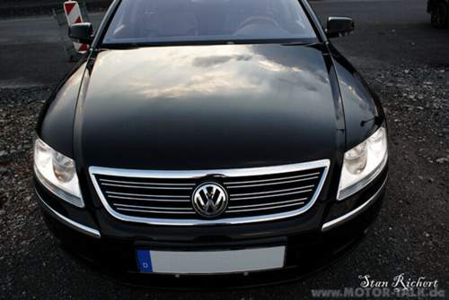

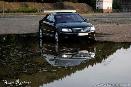

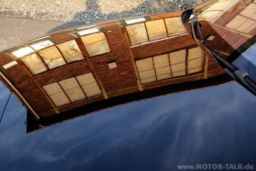

Meine Familie war im Urlaub, und da dachte ich ich nutze die "Freizeit" um meinem P was zu gönnen. Wollte das Meguiars NXT Tech Wax austesten, da im WWW eine bessere Standzeit als bei vielen Waxen erzählt wird. Somit habe ich ausgiebig mehrere hundert Fotos vom P gemacht 😁.
Anwendung:
Dafür das das Techwax immer so für leichtes auftragen gelobt wird, fand ich es hingegen "OK". Vorteil ist eben das es mit der Maschine geht!
Natürlich vorher schön sauber gemacht, alle Fliegen beseitigt, auf Hochglanz 3m poliert und das Fahrzeug anschließend entfettet (alte Pflegeschichten entfernt). Dann drei schichten aufgetragen, immer einen Tag Zwischenpause und immer andere Tipps ausm Netz beachtet, mal glatt polieren und in der Sonne "einbrennen" lassen, mal einfach aufgetragen in der Garage stehen lassen und am nächsten Morgen auspolieren etc usw...!
Ergebnis:
Naja... sieht natürlich nicht schlecht aus, sah aber bereits nach der 3m Politur toll aus. Ein leichter Tiefeneffekt entsteht aber doch (nur meiner Meinung nach nicht den Aufwand wert). Was ich als positiv bemerkt habe ist, dass nach jeder Schicht der Lack "schwärzer/dunkler" wurde - was mich derbe an meiner Tarantella Metallic Lackierung stört (durch die Metallic Partikel scheint der Wagen immer leicht grau/dreckig zu sein) - NIE WIEDER MEALLIC!!!
Und als weiterer Plus-Punkt: Die Werksseitige Orangenhaut (meiner Meinung nach absolut inakzeptabel bei der Fzg-/Preisklasse) mindert sich bei jeder Schicht.
Nano/Abperleffekt:
Der Lack fühlt sich deutlich glatter an, nichts desto trotz hält sich der Lotuseffekt meiner Meinung nach in Grenzen. Putzen muss man den Wagen genauso wie unbehandelt (einfach Wasser drüber reicht nicht aus) jedoch dauert es deutlich länger bis Dreck ansetzt UND Tote Fliegen lassen sich einfach mit einem Tuch abwischen - traumhaft!!!
Wie oben zu lesen, ist eine Schicht auf den Scheiben nicht den Aufwand wert.
Standzeit:
Gleich nach zwei/drei Wochen war es aus mit der einfachen Pflege und "schon" nach 3 Monaten sieht man auch nichts mehr von Pflege/Orangenhautminderung oder Tiefenglanz.
Fazit:
Ist ne schöne Sache, aber meiner Meinung nach nicht den Aufwand wert. Ich verlange nicht, dass eine Versiegelung über 3Monate hält, jedoch wird im Netz oft was von 12-24Monaten erzählt (ab drei Schichtstärken) - quatsch!
Ich bleibe beim Wax, hält min. genau so lang, perlt besser ab und entfaltet ein besseres Tiefen/Lackergebnis.
Viel Spaß mit meinem Ergebnis:
