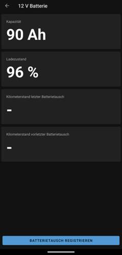

ich bin seit kurzem ein stolzer Besitzer eines BMW 330e (G3L, Bj.2019, mit akustik Marderschutz) und möchte die Starterbatterie laden.
Hintergrund: Bei mir will sich das Softwareupgrade nicht installieren und laut Kundenbetreuung hängt es in den meisten Fällen mit der Starterbatterie zusammen. Da die Installation erst startet, wenn die Batterie mindestens zu 90% voll geladen ist. Jetzt hatte ich gedacht, ich hole mir einfach mal ein Ladegerät und lade sie voll und versuche dann die Installation zu starten. Ich finde aber anscheinend kein passendes Ladegerät für meinen BMW. Ich hatte jetzt schon das Ctek msx 5.0 und das Ctek CS One ausprobiert. Leider brechen beide das Laden ab und zeigen eine Fehlermeldung. Ctek CS One blinkt zum Beispiel immer nach einer Minute rot.
Aber am Fahrzeug merke ich nichts, dass die Batterie zu schwach oder defekt wäre. Auto verhält sich normal. Deshalb denke ich, dass es die falschen Ladegeräte für das Fahrzeug sind. Habt ihr Erfahrung, welches Ladegerät ohne Probleme funktionieren könnte?

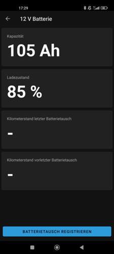

So, Batterie neu, Tausch registriert, geladen, gefahren, Batterie bei 86%. Keine Installation angeboten. Mal noch auf Vollmond warten.
Bei mir ebenfalls keine Installation. Habe vorhin die Batterie mit 69% abgeklemmt, 1,4Ah reingeladen bis der Ladestrom auf 1,5A war. Ladegerät hat zwar noch nicht voll angezeigt, hatte aber schon von bulk in absorption gewechselt. Batterie wieder abgeklemmt und siehe da 96% 😁. Bin jetzt noch eine Runde gefahren, aber kein Update.

Ich habe geguckt, ob ich doch ein neues CTEK Gerät hole, also das mit 25A. Geht schneller zumind. Bei CTEK 5A dauert es recht lange. Ich werde auch statt 92A die mit 105 A einbauen lassen. Bei meinem alten damals habe ich eine großere Kapazität genommen und danach nie Probleme gehabt. Schadet halt nicht und im Winter ist man auf der sicheren Seite.

So, habe die Batterie im abgeklemmten Zustand geladen und eben wieder angeschlossen. Nun zeigt bimmerlink einen Ladezustand von 90% an. Letzte Woche hatte ich schon über die Pole im Motorraum geladen und da kam ich nur auf 67%.
Morgen fahre ich mal eine Runde und gucke, ob die Installation angeboten wird
1000021186
Ich war zu neugierig und bin eben schon etwas rum gefahren. Meine erste Tour war 20km lang. Danach wurde nichts angezeigt. Dann habe ich mal den Fehlerspeicher gelöscht und nochmal den Ladezustand kontrolliert, dieser lag nur noch bei 82%. Bin dann wieder knapp 16km zurück gefahren und es wurde noch immer nichts angezeigt. Schade...
