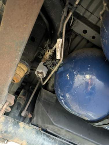

So...
Habe heute mal die Verkleidung der Tanks entfernt gehabt und die Artikelnummer der Magnetspule ermittelt...
2K0959975A
Im Netz noch genau vier Mal irgendwo im Ostblock zu finden. Hab ich wirklich Pech und das Teil wird einfach nicht mehr verkauft?
Über alternative Anlaufstellen würde ich mich freuen
Im Tausch gegen ca. 70€ gibt es diese beim örtlichen VW Händler.
@AudiJunge schrieb am 13. Dezember 2024 um 20:30:19 Uhr:
Kam 88 tacken als Endkunde.
Einbau super unproblematisch, da die teile nur mit einer Klammer gesichert sind.
