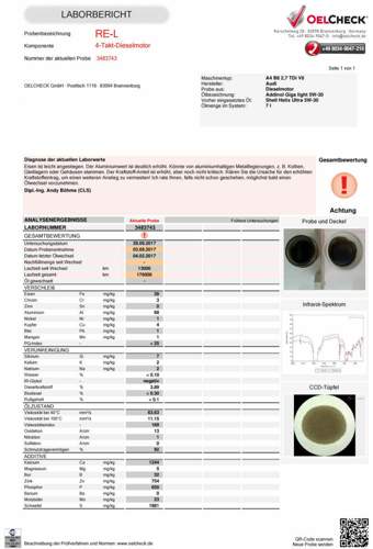

Hatte mal eine Ölanalyse machen lassen nach 13.000Km. Öl war das Addinol Gigalight 5W-30. Fast 4% Kraftstoffeintrag! Dadurch ist die Viskosität stark abgefallen! Zudem erhöhte Aluminiumwerte. Vermute, dass die vom schlagen der Steuerkette beim Kaltstart kommen. So das die Kette am Gehäuse reibt?!
Fahre jetzt das Ravenol RUP 5W-40. Analyse folgt in spätestens einem Monat.
Was kostet so eine Ölanalyse?
60€ 🙂
50,-

@Fresh_Thing schrieb am 3. Juli 2018 um 09:18:42 Uhr:
Vorher alle 15.000 , jetzt alle 10.000Km.
Fragen: wieviel km und Zeit fährst Du am Stück? Öltemperaturanzeige mitprogrammiert?
@ Lobbyboy
da waren es noch 35Km am Stück 6-7 mal die Woche. Öltemp war eigentlich immer über 90°C.
Sommerurlaub nach Bayern war auch drin. BAB 150Km/h.
Habe jetzt mal meine Fahrweise geändert und schalte nach dem starten direkt in S (Automatik).
Hoffe das ich evtl. durch das nicht so untertourige fahren dem Spriteintrag entgegenwirken kann.
