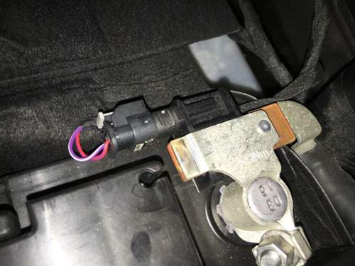

Das kleine "Ding", was da beim Golf 7 am Minuspol installiert ist, ist kein einfacher Sensor, sondern ein Steuergerät, genaue Bezeichnung:
"Steuergerät für Batterieüberwachung", J367
Das Steuergerät kann Strom, Spannung und Temperatur am Minuspol messen, den Ladezustand feststellen und diesen dann über einen LIN-Bus und das "Diagnose-Interface für den Datenbus, J533, anderen Steuergeräten zur Verfügung stellen.
Was es nicht kann, ist, aktiv eine Innen-Widerstandsmessung durch führen und deshalb macht VW das explizit mit einem Kaltstartstromprüfgerät (bis jetzt bei mir, bei jeder Inspektion) und auch dieses Steuergerät ist dauernd aktiv, denn sonst könnte es zu keiner unterschiedlichen Ladezustandsanzeige kommen, während die Zündung nicht eingeschaltet ist.
bei jeder Starthilfe für einen VW mit so einem Steuergerät wird (und soll) der Starthilfestrom immer über den Shunt des Steuergerätes laufen, denn VW schreibt für den fall der Starthilfe extra vor, die Minus-Zange der Fremdbatterie an einen besonders gekennzeichneten Massepunkt der Karosserie und nicht am Minuspol der eigenen Batterie an zu schließen.
Was sollte da an dem Steuergerät bei einem Fremdstartversuch kaputt gehen, wenn ohnehin, immer der volle Startstrom hindurch fließt?

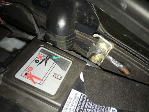

Der Batterie Sensor kann den Ri (Innenwiederstand) der Batterie garnicht bestimmen/messen, schau dir an wie er verbaut ist...
Er sitzt parallel am - Pol, vermutlich mit einem kleinen IC der über einen Hochohmigen Widerstand den (Parallel-)Strom misst, an einem anderen Steuergerät mit der Spannung verrechnet wird und somit die aufgenommene und abgegebene Kapazität errechnet.
Wenn man zum Laden übrigens den ausgewiesenen - Pol/Kontakt verwendet wie auf dem Poldeckel auch gezeigt (Braunes Kabel im Bild) sollte es keine Probleme geben. Unabhängig von Streckenprofil ist es zwar meistens unnötig aber sicher nicht schädlich...
PS: bei mir ist eine EFB Batterie verbaut (keine Standheizung)
