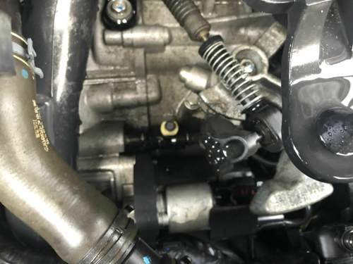

vielelicht könnt ihr mir bitte helfen.
Das Kupplungspedal könnt nicht mehr hoch. Vermutlich ist das der Zylinder im Getriebe. Ist das der Geber oder Nehmerzylinder?
Könnte es das Teil im Anhang sein?

Mal eine Verständnisfrage. Der nehmerzylinder ist doch nur an zwei Klammern befestigt. Weshalb muss man da das ganze Getriebe ausbauen? Hier mal ein Foto .
Bild 2
Für mich sieht das Teil auf Deinem Foto nicht nach dem Nehmerzylinder aus. Das ist eher das Entlüftungsventil. Den Nehmerzylinder würde ich dann auch eher in der Getriebeglocke vermuten.
Aha, das hab ich mir schon gedacht. Im Getriebe heißt es dann wohl Ausrücklager/Zentralausrücklager?
Und weißt du ob es geht, wenn man auf ein ZMS von Sachs eine LUK Kupplung und Druckplatte und das Lager einbaut. Würde das passen von zwei unterschiedlichen Herstellern?
Der Sharan hat in dem Sinne keinen "Nehmerzylinder", er hat einen sog. CSC ("Concentric Slave Cylinder "oder auch Zentralausrücker.
Hat den den Vorteil von weniger Bauteilen und höherer Präzision, hat den Nachteil von geringer Lebensdauer und teuren Reparaturkosten.
Man muss bauartbedingt Motor und Getriebe trennen um ihn austauschen zu können, da er auf der Getriebeeingangswelle sitzt. (nein, anders geht's nicht)

Richtig! Das Ding hat keinen Nehmerzylinder, sondern nur dieses blöde Ausrücklager aus billigstem Plastik. Ich habe ein Neues bestellt -und natürlich auch die gesamte Armadas (ZMS etc. )- und das Ding ist in meiner Hand beim Betätigen in ‚hundert’ Teile auseinander gebrochen - das man so n billigen Kolben Schrott einsetzt , dass nun wirklich alles andere als stabil ist, wird klar, dass dahinter Absicht steckt. Wenn ich mir einen BremsKolben ansehe, der nach dem selben Prinzip abreitet, könnte ich mich totlachen. Wiso baut man nicht einen ähnlichen Kolben wie bei der Bremse ein?
Wegen so nem Pfennig Artikel müsste ich jetzt mal eben beim freundlichen 2600€ hinblättern. Das ist doch nicht normal! Mit 1000€ kommst du übrigens nicht hin. ZMS kostet in der Bucht mindestens 450€, Kupplung /Druckplatte/Lager und die Schrauben Minimum 400€. Beim 177 ler ist das alles nochmal ne Nummer teurer.
