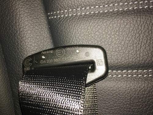

mit meinem ersten Post bei MT möchte ich der Legendenbildung vorbeugen, die sich in diesem Thread entwickelt.
Ich war soeben an meinem Fahrzeug (W205 OHNE Fond-Sicherheitspaket) und habe die Gurtzunge fotografiert. Die dort aufgedruckte Spezifikation des Gurtsystems lautet Aer4mp, siehe das beigefügte Bild.
Dies bedeutet, dass sehr wohl Gurtstraffer (p) mit Gurtkraftbegrenzern (e) auf den äußeren Fond-Sitzplätzen serienmäßig verbaut werden.

Danke für das Foto - es ist auch korrekt...
Alleine wie man annehmen könnte man würde bei Mercedes etwas an der Sicherheit sparen, ein Witz - deshalb nicht weiter kommentiert von mir.
Aer4mp
e = Gurtkraftbegrenzer (belt force limiters)
p = Gurtstraffer (pretentioners)
Lediglich die neu entwickelten (und deshalb noch sehr teuren) adaptiven Gurtkraftbegrenzer gibt es hinten lediglich i.V.m. mit Sidebags (für den Torso, denn für den Kopf sind sie serienmässig!) im so genannten Fond-Sicherheitspaket.
Also alles gut!
