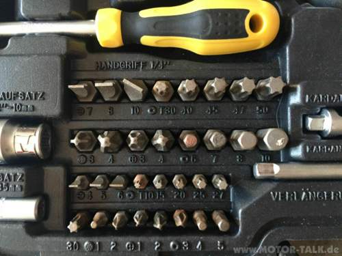

Ich möchte niemandem zu nahe treten, aber in diesem Fall sind die Unzulänglichkeiten eher beim Schrauber als bei der Schraube zu suchen.
Ein 7er Inbus ist kein Spezialwerkzeug, sondern in jeder mittelmäßigen Baumarkt-Ratschenkiste zu finden. Und bei fehlenden oder unpassenden Werkzeug kann man schlecht dem Konstrukteur die Schuld geben.
Wer selbst schraubt, sollte sich eine Regel auferlegen: fehlendes Werkzeug - welches nicht durch Kow-How ersetzt werden kann - muss gekauft werden!
Glaube mir, dann macht es auch wieder Spaß!

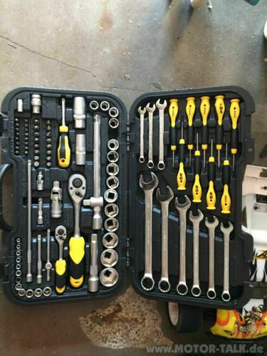

Na dann warte mal ab bis dir der Griffträger (Metalplatte) im Tür drinnen abbricht und du Sie wechseln willst :D
Das mit dem Auspuff und der hinteren Stoßstange mag bei Dir wirklich schwieriger sein, als bei meinem Diesel, da ist das hinten auch ganz anders, aber bei den Bremsen wundert mich das schon etwas. Selbst mein billig Discounter Werkzeug hat den 7ner Inbus drin. Was die Zugänglichkeit angeht, hatte ich keine Probleme, selbst mit dem Zeug aus dem Koffer, wobei das nur "Notwerkzeug" der Zweitgarage ist.
Aber trotzdem gebe ich Dir prinzipiell Recht (habe schon oft den Kopf schütteln müssen), vieles wird ohne Gedanken an spätere Arbeiten konstruiert, oder geht aufgrund Platzverhältnisse nicht anders.
Da schenken sich jedoch die Hersteller untereinander NIX! Da hat jeder so seine Problemzonen, die sich wiederum in den unterschiedlichen Baureihen unterschiedlich zeigen.
Da gibt's nur eins: Geld wie Heu und zur Werkstatt, oder durchbeißen :)
