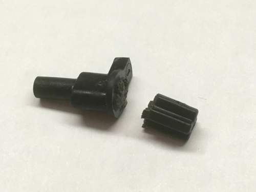

Update:
Ich habe heute die Aluwelle eingebaut und bin begeistert.
Bei meinem 1,4er musste nichteinmal die untere Motorabdeckung abmontiert werden und man hat generell sehr viel Platz um das Ventil herum.
Man sollte zur Reparatur nur eine Nadel oder Ähnliches mitnehmen, da die abgebrochene Welle, welche im Zahnrad steckt, sonst schwer haerauszubekommen ist.
Auf der anderen Seite hat das Zahnrad (unter einer Schicht Fett) 4 kleine Bohrungen, durch welche man mithilfe der Nadel (o.Ä) die Weller herausdrücken kann.
Zeitaufwand für die Reparatur war in etwa 10 Minuten.
Ich hab nun hinten wieder warme Luft und hoffe daß sich er Typ, der die Wellen fertigt, eine goldenen Nase damit verdient!

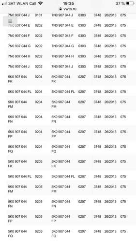

Für alle die sich fragen welche Softwareversion ihre Climatronic nach der TPI haben sollte bzw die wissen wollen ob ihre Climatronic das Update schon erhalten hat, hänge ich ein Liste als Bild an. Es ging sich leider nicht auf ein Foto aus, deshalb die Überschneidung. In den vorderen Spalten seht ihr den originalen Softwarestand, weiter hinten jenen nach dem Update. Ich habe zB das „alte“ Panel mit Standheizung, welches die Nummer 5K0907044FN trägt, die Software war ursprünglich 0204, nach dem Update 0207. Seit ich heut das Update gemacht habe klackert auch nichts mehr beim Entriegeln und die eingesetzte Aluwelle sollte halten. Um dies alles zu kontrollieren braucht ihr natürlich VCDS oder ähnliches. LG D

Unseren Sharan hat es nun auch erwischt: die Welle ist gebrochen. Immerhin der erste echte Defekt in knapp 5 Jahren. Trotz noch bestehender Neuwagenanschlußgarantie habe ich mich für die Version aus Alu entschieden. Durch den Mangel an echten Alternativen und den Preisverfall im Gebrauchtmarkt wollen wir den Dicken noch ein paar Jahre fahren. Da lohnt meiner Meinung nach die Investition.
Welle
