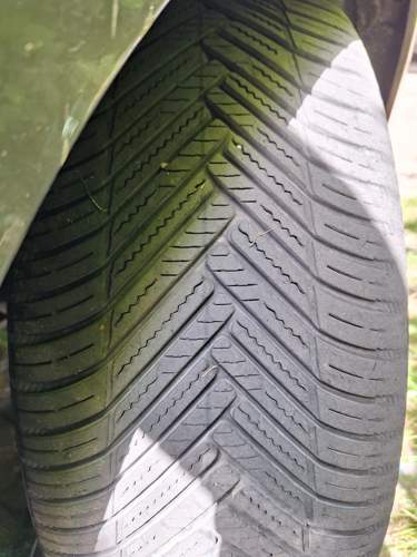

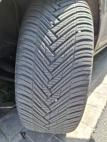

Ich weiß 447 und Reifenabnutzung ist so eine Sache, aber ich bin mir unsicher ob das alles so richtig ist bei mir. Gefühlt wechsel ich jedes Jahr Reifen oder lasse die Spur einmessen.
Nutzung c.a. 18K KM / Jahr, viel Dorf links rechts, also nicht gerade Langstrecke, eher kurze Trips.
Vorne 3,3 BAR, hinten 3 BAR
Letztes Jahre hab ich mir vorne neu geholt, Hankook AllSeason, sind nun eigentlich durch, also c.a. 16K gefahren. Sehr prominent wie immer VR die Schulter viel stärker abgenutzt als VL, aber auch mittig ist das Profil bereits fast auf die Nöpsel runter.
Hinten noch Michelins, unterschiedlich alt, HL sieht nach einem Jahr noch super aus. HR nach 2 Jahren komplett durch bis auf die Nöpsel.
Reifenfritze meinte alle 18km braucht man schon neue Reifen - da staunte ich schon. Bezog er sich da explizit auf die VKlasse aufgrund des Gewichtes?
Plan ist jetzt neue Reifen, aber wieder auf Sommer/Winter wechseln, ich glaube die AllSeason bei dem Gewicht nutzen einfach zu stark ab, aber höre gerne Eure Meinungen.
Wie schnell nutzen Eure Reifen ab? Seit ihr auch dauernd am neu kaufen? was kann ich machen?
Vorne Rechts, Schulter runter
Vorne Links.

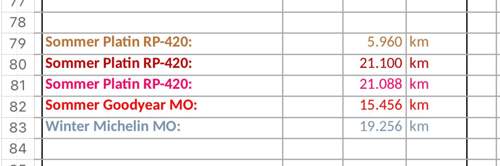

Ich dokumentierte bei jedem Wechsel und komme damit auf „saubere Werte“:
Der aktuell montierte Sommerreifen ist noch nicht abschließend dokumentiert, ebenso der aktuelle Winterreifen (garnicht aufgeführt in der Tabelle, aber auch ein Platin).
Gefahrene Kilometer

Also wohl doch wie ich schon ahnte… keine sauberen Werte.
Sorry, da bin ich pingelig. Man verschätzt sich auch schnell mal wieviel man dann doch im Winter gefahren ist und schon irritiert man die Mitleser hier mit solchen Zahlen.

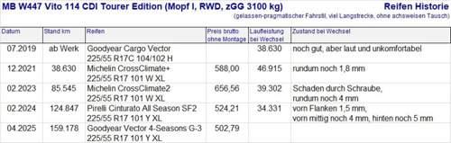

Ich fahre meine Allwetter-Reifen durchschnittlich 40.000 km, siehe Anhang.
W447 Reifen Historie
