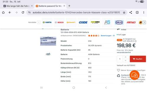

Welche Batterie könnt ihr empfehlen unter 200 .- W213 220d 1313 FDI
Ich hatte diese ausgesucht, weiß aber nicht op die passt weil da steht nicht passend obwohl die Nummer A001 982 82 08 passt und ob der Verkäufer seriös ist.
https://batterie24.de/varta-a5-g14-silver-dynamic-agm-autobatterie-12v-95ah/16810?campaignCode=awin&utm_medium=affiliate&utm_source=awin&utm_campaign=323889%20&awc=101143_1752345063_2b5c5d1ce17985436ef307eb686a0cc1
Eingebaut ist 92aH 12V
Vielen dank!
Passt, habe die auch eingebaut.
Seit her alles gut mit App Meldung Batterie teilgeladen obwohl das Fahrprofil entgegen spricht.
Die Batterie Varta G14 Silver Dynamic Start Stop Plus 12V 95Ah 850A passt.

@CE333 schrieb am 12. Juli 2025 um 21:13:43 Uhr:
Reset gemacht vom Batteriemanager? Deshalb vermute ich diese Meldung.
Ja, habe ich mit Xentry gemacht.
Kollegen sagen aber auch das das ohne geht, dauernd halt etwas bis das Steuergerät das mit bekommt.
Ich sage es Mal so, das mit der Software ist jetzt keine Deutsche Domäne mehr.
@Brummbaer1 schrieb am 12. Juli 2025 um 21:24:26 Uhr:
Danke euch allen. Alternativ schwanke ich zu den Habe Exide ek960, bei dem angegeben Händler zum gleichen Preis, frage mich deshalb wie seriös der sein kann, da der Anbieter deutlich drunter liegt.
was ist denn mit der xentry gemeint? Welche Meldung?
Es ist vorgesehen, dass dem Lademanagement des Fahrzeugs mitgeteilt wird: Es ist eine neue Batterie verbaut.
Habe ich tatsächlich bei keinem Mercedes bislang gemacht. Funktioniert trotzdem.

Ich habe vorgestern in meinen A238, 220D, Bj. 2017, eine VARTA G14 Silver Dynamic AGM 95Ah eingebaut. Die scheint nicht richtig zu laden, Start/Stop geht immer noch nicht. Angelernt habe ich die Batterie noch nicht. Mein Freundlicher ruft dafür 250€ auf, das finde ich etwas zu sportlich. In den nächsten Tagen geht ein Bekannter mit deinem Tester ran, vielleicht können wir die neue Batterie dann anlernen. Ansonsten hoffe ich, dass mein Auto es auch so irgendwann merkt. Kann es sein, das eine neue Batterie erst ein paar Ladezyklen braucht, bevor sie die volle Spannung hält? Bei ausgeschalteter Zündung zeigt sie 12 Komma irgendwas an, das scheint mir zu niedrig.
@Boxerrockser1 schrieb am 13. Juli 2025 um 18:51:07 Uhr:

Neue Batterien sind in der Regel zu 80% Geladen aber je nach Shop leider auch nicht.
Im Ruhe Zustand braucht ein Mercedes 12.6V Minimum.
LG Brummbär

Also vor 3 Jahren eine AGM Silver im Netz bestellt, in 10 Minuten selbst reinpackt, kein Batteriemanagement zurückgesetzt sondern einfach gefahren. Nun seit 3 Jahren keine Meldung mehr und volle Power.

Hallo Pertel, eben diese AGM Silver habe ich vor einer Woche verbaut. Leider wurde sie nicht richtig geladen, Start Stop funktionierte nur sporadisch. Nach dem Anlernen der Batterie wurde es deutlich besser, aber so richtig geladen wird die Batterie nach wie vor nicht. Ich habe sie jetzt mal mit einem externen Ladegerät richtig vollgeballert, vielleicht wird es jetzt besser. Auf Start Stop kann ich verzichten. Meine Sorge ist, dass im Winter die Standheizung nicht anspringt weil das System aufgrund einer zu niedrigen Batteriespannung keine Komfortfunktionen zulässt.
Frage in die Runde: hat jemand Erfahrung mit der Standheizung? Läuft diese an, auch wenn die Batterie vielleicht nicht mehr zuverlässig für Start Stop reicht?
