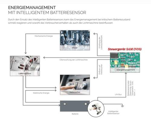

Nachtrag Bild
So ist das Batteriemanagement Vereinfacht dargestellt.
Auf dem Steuergerät SAM (N10) muss bei Wechsel der Starterbatterie der Ladedurchsatz auf 0.00Ah gesetzt werden. Damit die Berechnung der Lade-Kennlinie richtig ist.
Anlernen ist das falsche Wort das IBS von Mercedes kann das blitzschnell selber. Nur Ladedurchsatz geht nicht von Selbst auf 0.00Ah

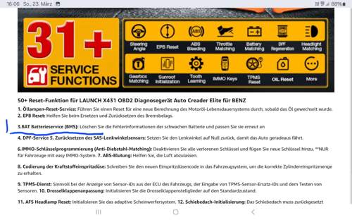

[Wonach muss ich suchen? ODB2 W213 und noch was?]
Obd2 Mercedes BMS Reset
https://www.autoaid.de/.../?...
