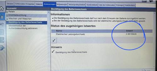

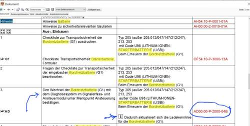

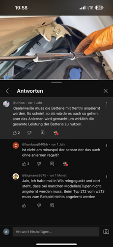

Nun es gibt andere die WIS haben und sagen dass bei Typ 212 Model w213 muss laut WIS nichts angelernt werden .
Bild #211434333
WIS heisst Werkstatt Informationen System von Mercedes
Im Anhang ein PDF Batterie Wechseln unter Punkt 3 Schliesst man das Xentry an.
Bilder dazu
1000014621
1000014622
1000014146
Aufgrund technischer Änderungen im Energiemanagement ist es zwingend erforderlich,
den Ladungsdurchsatz der Starterbatterie nach jeder Starterbatterie-Erneuerung mit XENTRY DAS zurückzusetzen
Service-Information: Batteriewartung
