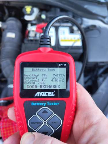

Hast schon recht, interessiert mich einfach ob sie wirklich am Ende ist oder ob sie noch zu "retten" ist. Zur not hab ich eh einen Booster mit, und wenns nix wird mach ich eine neue rein.
Ich hab nochmal den tester angehängt, über die Woche hab ich die batt für ca 4h mit 5A geladen und bin auch etwas herumgefahren, ladung jetzt bei 38%. (vorher warens 3%)
Kommt mir nicht so vor als würde das Auto mehr schaffen als den Ladestand gleich zu halten. Ich hab eine Marderabwehr verbauen lassen, aber das sollte nicht viel brauchen. Fahre meist eher kurze Strecken ~15min x2 oder so, im moment, das ist sicher ein Faktor.
Ich werd sie mal richtig volladen (wenns geht) und dann beobachten.
12.2v
Vor so einem Test muß man immer voll laden...sonst kommen falsche Zahlen raus. Also bis das Ladegerät abschaltet.
Dann Tester ran.

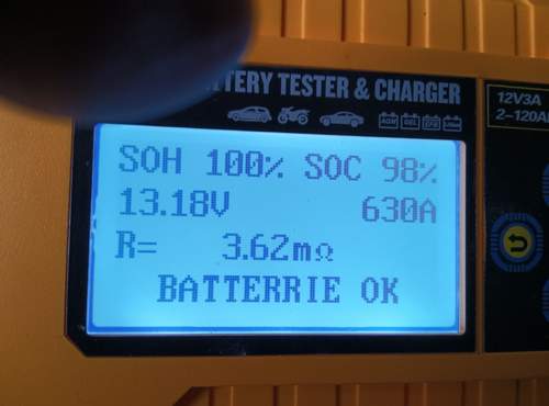

Meine sieht so aus.................

@r0m4n schrieb am 13. Februar 2024 um 17:00:24 Uhr:
...Ich werd sie mal richtig volladen (wenns geht) und dann beobachten.
Das würde ich auch empfehlen, 4mOhm Innenwiderstand ist eigentlich gut, die Batterie ist einfach leer.

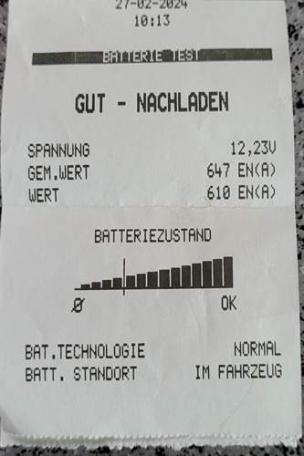

Mein Xceed war letzte Woche zum 15.000km Service. Anbei Foto vom Batterietester. Dafür, dass das Auto jeden Tag 100km Autobahn rollt, ein eher mäßiger Batteriezustand?
War aber beim Vorgänger, Ford Focus, auch ein Dauerthema. Batterie war da aller 2 Jahre defekt. War zwar immer Garantie, aber Ford hat 1x fast 2 Wochen gebraucht, bis Batterien wieder lieferbar waren.
Bin sozusagen konditioniert, falls die KIA Batterien auch solcher Mist sind...
Moin, bei meiner Varta aus 06/22 ging auch nichts mehr über 12,25V nach voll geladen. Das Fahrzeug war vor dem Verkauf an mich einige Monate im Werkstattverleih, ich denke da wird nur Kurzstrecke gefahren. Dabei kümmert sich dann niemand um die Batterie, und dann ist das gute Stück schnell hin. Start-Stop war schon seit 09/23 nicht mehr möglich. Der Kia-Händler sagt er kann nichts machen, Auto springt an also alles OK.
Ich hab das Teil selbst gewechselt, und siehe da, 13,1V am Schätzeisen direkt nach dem Wechsel. Dabei sind sogar alle Einstellungen erhalten geblieben.
Ich gehe jetzt morgens einfach entspannter zum Auto. :-)

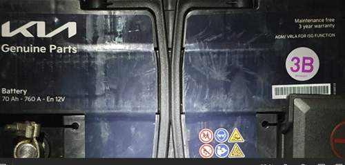

auf meiner Batterie steht 3Jahre Garantie
Garantie
Vielleicht gibt es da auch Unterschiede, je nach Hersteller. Mir hat das Autohaus damals erzählt, die Batterien bei Kia hätten 2 Jahre Garantie.
Die meisten Batterie-Lieferanten geben ja sogar nur 90 Tage, eben weil Verschleißteil ist die gesetzliche Gewährleistung ja Essig.
/Edit: Aus anderem Grund gesucht und zufällig auf den Passus gestoßen:
Garantiebedingungen Kia
=> Siehe Auszug Bild im Anhang
2 Jahre gelten übrigens auch für die 48V-Batterie der PHEV's... da würde ich mir echt mal Gedanken drüber machen. (Wirtschaftlicher) Totalschaden nach 2½ Jahren, wenn die Batterie stirbt? 😉
