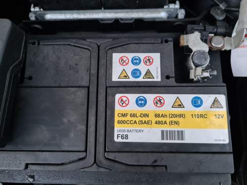

War nun nochmal beim Bosch Dienst vor Ort. Batterie hat noch 70%. Also werde ich ihr noch eine Chance geben. Jetzt meinte der Mitarbeiter, es ist gar keine AGM Batterie original verbaut, sondern nur eine EFB. Vielleicht ist diese ja tatsächlich etwas zu knapp dimensioniert.
Wie wäre es mal mit nem Foto?
Tausend Texte und es kommt dabei nix rum.
Meine Vermutung ist, dass wegen dem 48V System gar keine AGM Batterie notwendig ist und deshalb auch nicht verbaut. Das Start/ Stop System läuft ja über die 48V.

@MariusPROCEED schrieb am 7. Januar 2025 um 14:18:50 Uhr:
Jo schaut eher wie eine normale/EFB aus... wenn du nach CMF68L suchst findest auch was, aber bei der war auch keine Angabe zur genauen Art. Schau ins handbuch, da sollts auch drin stehn. Vielleicht auch egal was du genau nimmst, https://ownersmanual.kia.com/.../chapter8_17_2.html da ist auch keine weitere Angabe dazu.
Das ist eine normale Bleibatterie bzw. EFB. Im ProCeed GT meiner Lebensgefährtin ist eine AGM von Varta verbaut. Diese habe ich über die Feiertage erst geladen.
