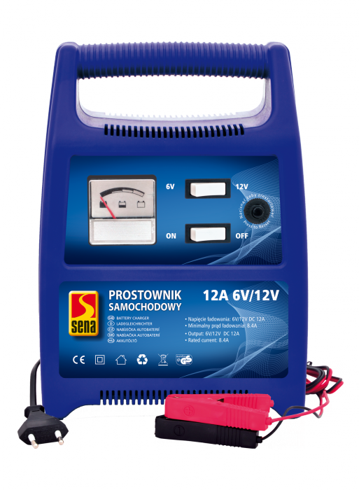

Ich möchte nach der Winterpause die Autobatterie aufladen. Kann mir jemand sagen, wie lange ich sie laden muss? Zur Info: habe dieses Ladegerät (ausgeliehen, da ich noch keins habe):
http://www.sena.com.pl/media/produkty/normal/raKS6nIas6l1WMO08nHo.png
Im Käfer habe ich eine Batterie von Bosch, Modell S4 001. Drauf steht 44 Ah, 12V. Siehe Bild im Anhang.
Sorry, für dämliche Frage, bin Anfänger.

Warum wird über ne Batteriladung immer ne Doktorarbeit vefasst ?
Häge die Batterie 12 stunden an dat Ding und gut ist es.
selbt die einfachen Eisenschweinen sind in ihrem Ladeverhalten immer noch besser als die Ladekurve beim Käfer.
Die 1/10 Ladestrom sind Stammtischwissen,mit welchem Ladestrom wird denn im KFZ geladen ?
25 -35 A sind da normal bei ner leeren "Batterie (Drehstrom)
Genau häng ran und gut...Deckel brauchst bei deiner Batterie ja keine aufschrauben. Sind ja keine da. Wartungsfreie Bakterie.

Ladedauer: Der Ladestrom auf den einfachen Ladegeräten ist der maximale Ladestrom, den das Gerät halten kann ohne mit der Spannung einzubrechen. Zur Ladedauerberechnung taugt der nicht viel, denn der Ladestrom ist abhängig von Batteriespannung und Ladespannung. Eine nicht wartungsfreie Batterie, deren Zellen man noch aufschrauben und destilliertes Wasser nachfüllen kann, lädt man so lange, dass eine Stunde lang die Säuredichte (Säuredichtemesser) nicht mehr steigt. Alternativ lädt man sie mit Konstantstrom in Höhe eines Zehntels ihrer Kapazität (bei 44Ah also mit 4,4A), bis sie eine Stunde lang leicht vor sich hingegast (geblubbert hat). Anschließend dest. Wasser bis zur Marke oder 5-8mm über die Plattenoberkante auffüllen.

Kauf dir ein CTEK Ladegerät wie das MXS5 (das Test&Charge ist mMn quatsch, weil Du das Aufgeld besser in ein Multimeter streckst) und dazu noch ein passendes Ladeadapterkabel (ich empfehle ohne Ampel - die Ampel nervt mit ihrem permanenten Blinken) dass Du fest an die Batterie schraubst und klemmst den Kram an und lässt es solange dran, bis die grüne "Voll-" Diode leuchtet. Und die ganzen Hintergründe und Weisheiten zum Thema Batterieladen vergiss wieder.
Das mache ich so seit 10 Jahren mit meinen Autos und habe noch keine Batterie damit geschrottet. Die Älteste ist übrigens seit über 10 Jahren in einem Auto, das max. 5000km im Jahr (im Sommer) bewegt wird.
