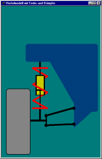

Na, das ist doch großartig, was ich da lese:
Zugstufe:
Hierbei wird durch ein Einstellrad im Grunde das gleiche bewirkt, als ob die Viskosität des Öles verändert wird. Allerdings nur in einer Richtung. Siehe Bild.
Am Einstellrad, welches sich in der Regel unten am Dämpfer befindet, wird die Größe der Löcher im Kolben für die Zugrichtung (Ausfedern) verändert. Wenn nun die Zugstufe erhöht wird, dann wird die Geschwindigkeit mit der der Dämpfer ausfedert geringer. Mit anderen Worten, der Stoßdämpfer federt langsamer aus.
Wird die Zugstufe verringert, dann federt der Dämpfer schneller aus.
Beim hineindrücken (Einfedern) der Kolbenstange wirkt sich die Einstellung der Zugstufe nicht aus.
Ein Wert für die Zugstufe kann nur durch Fahrversuche ermittelt werden, da sie sehr stark vom eigenen Fahrstil und von der Beschaffenheit der Fahrbahn abhängt. Somit ist jeder auf sich allein gestellt wenn es um ein geeignetes Setup geht. Aber als Ausgangspunkt für Einstellversuche gilt immer die Grundeinstellung ab Werk.
Man könnte noch ergänzen, dass das langsame Ausfedern mit sich bringt, dass sich die Federn bei starker Erhöhung der Zugstufe nicht so stark ausdehnen. Wie gesagt, es geht nur um 1-2 cm.
Mach einfach den Versuch.
