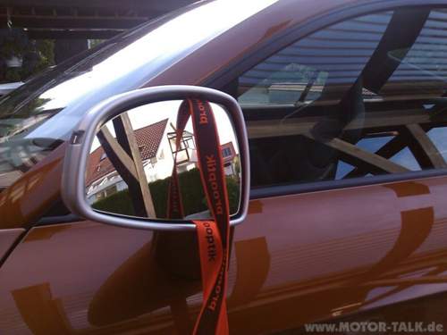

Ich habe heute meine Spiegelkappen getauscht. Damit man nicht mit den Fingern einseitig den Spiegel kaputt macht, habe ich mir folgendes überlegt! Mit einem Schlüsselanhänger, den fast jeder zu hause hat einfach hinter den Spiegel schieben und ruckartig nach vorne ziehen, schon sind die ausgeklipst und sollte eher heile bleiben, als wenn man einseitig zieht!
Außerdem muss man so den Spiegel in keine besondere Position stellen, einfach das Band rum, fertig!
Gruß Denis

Keine Schlechte Idee, oder man nimmt gleich zwei Bänder eins rechts eins links! Ich habe es mit dem Saugnapf einer Navihalterung gemacht und ohne Probleme raus bekommen!

Ich habe die Saugnapf Methode genommenen hat einwandfrei funktioniert.
