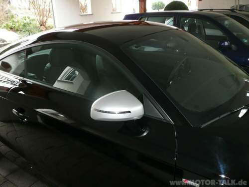

OK! Extra für Dich Martin, habe ich kurz ein Photo geschossen...
Enjoy!
VG
Shiny
P.S.: Man beachte die "Nichtsichtbarkeit" der Winterreifen. 😉
Alu-Spiegelkappe (matt)
Ja, bei Schwarz kommen die irgendwie besser als bei hellen Farben !🙂
Ja, mir gefällt das sehr gut.
Ein bisschen muss man das Auto ja individualisieren. 😁
In diesem Sinne
Mahlzeit!
P.S.: Auf diesem Wege auch nochmal ein Danke an F_brandt, der mir die Spiegelkappen verkauft hat! 😎

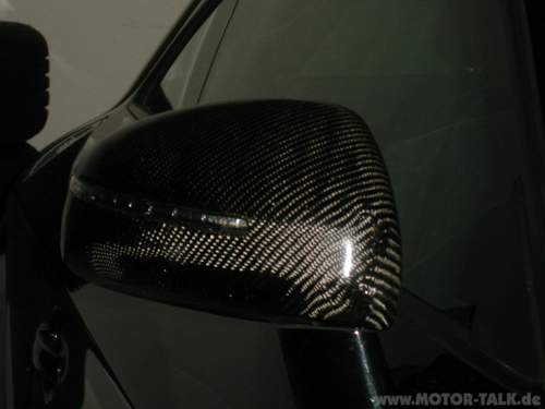

Hab gerade Bilder in der TG gemacht, es kommen aber sicher noch besserer 😉
Dsc03099
Von wem sind die ?
Oder selber gemacht ?
Original geschrieben von MartinsTT
Von wem sind die ?
Selbst gemacht, aber nicht von mir, sondern hat mir ein Spezel gemacht. Sind ganz gut geworden.
