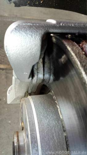

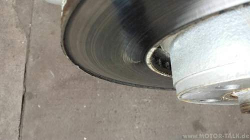

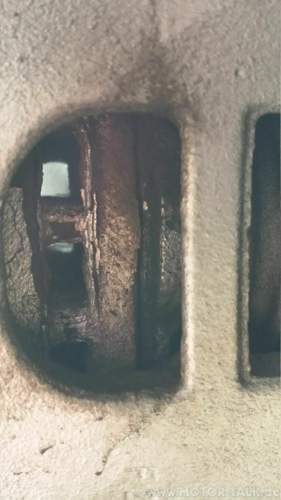

Ich habe endlich die Zeit gefunden mal ein Auge auf die Bremsen zu werfen:
Die Fahrerseite innen hat als einziger Belag nur noch ca. 6mm -> Verschleißanzeige ist an.
Der Rest ist wie auf den Bildern zu sehen noch top in Ordnung. Ansonsten hätte ich dieses oder Anfang nächstes Jahr noch die Scheiben gewechselt. ATE Powerdisk + Ceramik Beläge. Außerdem würde ich mir die Bremssattelhalter für die größeren Scheiben noch organisieren.
Was mach ich jetzt? Alles kaufen und bereit legen, bis Metall auf Scheibe bremst? Gleich wechseln?
LG, Tom
Fahrerseite innen MELDUNG
Abnutzung Scheibe
Beifahrerseite außen

Wechseln, wenn du es eh vor hast.
Ist deine und die sicherheit anderer 😉
