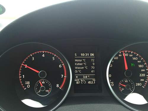

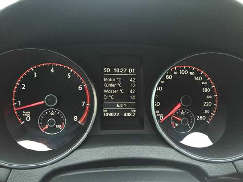

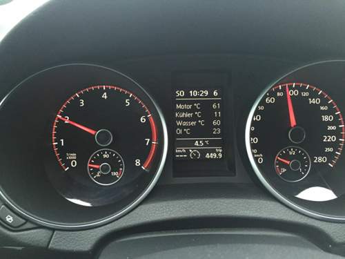

Hier mal der Tempverlauf bei meinem GTI.
Gefahren wurden 8km und nicht über 2200U/min gedreht.
Es kommt auch ganz stark darauf an wie die Heizung eingesetzt wird wird.
Ki1
Ki2
Ki3
+2
Warum zeigt dir deiner so viele Messwerte an?
Normal steht da doch nur die Öltemperatur.
eventuell nicht ganz serienmässig die Anzeige...
interessant aus meiner Sicht:
Das Öl war bei Beginn der Aufzeichnungen noch warm (14Grad bei effektiven 3-5Grad Außentemperatur).
Trotzdem dauerte es noch ganze 8 Minuten und 8km, bis der Motor letztendlich betriebswarm war (Öl= ca 75 Grad)
Die analoge Kühlwasseranzeige war aber schon nach 4km auf 90Grad (effektiv in diesem Fall ca 75Grad).
Also hätte man in diesem Fall, nach Erreichen der 90 Grad gem. der serienmässigen Kühlwassertemperaturanzeige, trotz nicht ausgekühltem Motor, noch ganze 4 Minuten (und ca 4km) warten müssen/sollen, bis der Motor betriebswarm wäre.
@Crazy-Horse schrieb am 28. November 2015 um 14:56:13 Uhr:
Das müsste das
Auto Polar FIS+ Modul
sein.
Ganz sicher bin ich mir aber nicht.
Das Auto ist ein Garagenfahrzeug. Deswegen kommt das Öl nicht auf Aussentemp.
Heizung war auf 22°C und Lüftungsstufe 1 eingestellt.
Nimmt man jetzt 26°C und "Auto" dauert es ewig bis das Wasser mal an reele 90°C kommt.
Ja es ist die PolarFis-Box verbaut
Bei mir stand die Heizung auf Stufe 1 und 17°C. Heckscheiben und Spiegelheizung aus. "Scheunenfahrzeug"
wenn die Lüftungsstufe 1 manuell eingestellt ist, dürfte die Climatronic nicht auf "Auto" laufen.
(sorry, hattest du ja bereits schon geschrieben)
Die Climatronic würde bei jetzigen Außentemperaturen beim Aufheizen automatisch wohl nie mit Stufe 1 laufen.
Mit Lüftungsstufe 1 entzieht man dem Kühlwasser nämlich nicht so sehr viel Wärme...
In der Anfangsphase der Aufheizung (die ersten 2-3 Minuten) ist es völlig egal, welche Solltemperatur man bei der Climatronic gewählt hat, denn die Warmluftklappen sind dann ohnehin voll auf und mehr als auf geht nun mal nicht.
Welche Lüfterstellung gewählt ist, ist dagegen auch dann nicht egal...mit höchster Lüfterstufe entzieht man dem Motor bei gleicher Warmluftklappenstellung die meiste Wärme.
Bei höher gewählter Temperatur setzt lediglich die eigentliche Regelung der Warmluft später ein (dann ist die warmluftklappe nicht mehr voll geöffnet) und erst dann wird dem Kühlwasser weniger Wärme entzogen.
