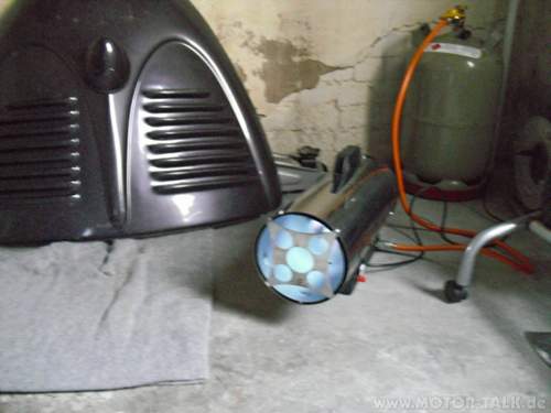

Wir haben eine kleine Halle auch ohne Heizung.
Habe auch zuerst zwei Heizstrahler benutzt,aber das konnte man
vergessen.
Benutzen nun seit Jahren ein Heizgebläse ( Kanone ) mit Gas.
Es funktioniert einwandfrei und man hat die optimale Wärme.
So eine Heizkanone ist echt gut. Mann muss nur die Abgase aus der Halle kriegen (bei Dieselbetrieb).
Bei unserer Familienspedition wird die Werkstatt auch mit solchen Dinger geheizt. 20°C+ im Winter bei -20°C oder so. Und das ist eine riesige, unisolierte Werkstatt.

Zum Thema: Kauf dirn kleinen Holzbolleroffen, stemm ein Loch fürs Ofenrohr in die Wand und heiz dir da schön ein. Ist in unsrer Werkstatt auch die einzige Heizung und hält schön warm 🙂
Das mit dem Holzofen wäre mir einfach zu stressig. Man muss wieder Holz vorhalten, Holz besorgen, das ist dann immer dann alle, wenn man grade spontan schrauben will ...
Die Dieselheizkanone macht eigentlich das gleiche (schnell warm, schön warm, wälzt dank des Gebläses noch die Luft in der Resto-Ecke um) nur eben stresslos mit Diesel. Und wenn der mal alle ist, kann ich zur Not sogar noch schnell was aus meinem Auto (mit dem ich ja eh hinfahren muss) abzapfen, das dürfte bei Holzscheiten schwieriger werden.
Mit dem Ofenrohr, das durch die Wand aus der Halle führt haben wir auch keine Abgase drinnen.
