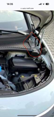

Guten Tag zusammen,
meinem Vater hat ein Marder folgendes Teil angefressen, leider weiß niemand wie das Teil heißt und was es kostet.
7 Antworten
Kostet unverschämte 12 Euro und kann man beim VW Händler bestellen. Den Schaumstoff mag der Marder besonders... Auch bei mir.
Weißt du die Teile Nummer oder so? Mein Vater war bei VW, sie sagten ihm, gibt es nicht 🙂
Dann sollte er das Autohaus wechseln. In den VW-internen Programmen war das Teil eindeutig identifizierbar.
Teilenummer habe ich nicht.
Keiner jemand eine genaue Nummer oder einen link zu dem Artikel?
Ich interessiere mich auch für die Teilenummer bzw. den Namen des Teils.
Hier sind die Teilnummern für rechts und links hinterlegt:
https://www.meinid.com/.../?pageNo=255
(-> 10A864759A für links und 10A864760 für rechts)
Die Teile heißen bei den ID3-Besitzern "Marder-Lakritz" und bei VW „DAEMPFUNG“ ;-)
Nummern wie bereits geschrieben:
Links: 10A-864-759A DAEMPFUNG
Rechts: 10A-864-760 DAEMPFUNG
Beides zusammen kostet bei VW mittlerweile rund 49 € (teures Tierfutter!)
