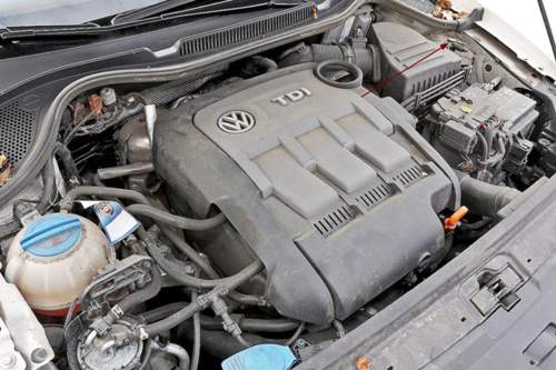

Wie heißt das Bauteil
VW Polo 5 (6R / 6C)
ich habe im Moment keinen Zugriff auf den Polo meines Sohnes, sonst würde ich die Teilenummer ablesen.
Das Ventil/ Relais macht ratternde Geräusche (siehe Pfeil auf dem Foto), funktioniert aber noch. Es muss wohl irgendwas mit dem Ladedruck zu tun haben - oder liege ich da falsch?
Polo 6R, Bj 2010, TDI 90PS

Das ist ein Druckwandler, Teilenummer 1K0906627B
