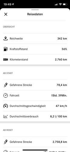

Toll, wie es mit dem 35er auch geht. Schneller ging nicht ( cruisen auf der Landstraße ohne große Überholmöglichkeiten ). Der Motor hat Kraft und kann auch sparsam. Perfekt 😉.
mfg Wiesel
