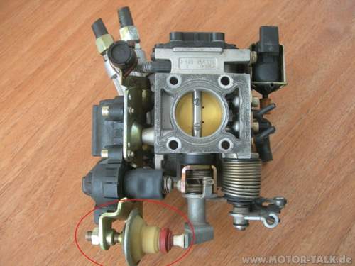

Ich hatte vorher eine Einspritzanlage drin, wo der Gaszug noch n Extra anschlagsdämpfer dran hatte ( Bild ) ... das teil was ich vom schrotti bekommen habe, hat das teil nicht.
was bringt das genau?
und dann noch was...ich hab das gefühl mit der ersetzten mono geht er nichtmehr so gut vorwärts wie mit der anderen...
habe beim umbau mal geschaut ob ich von der einen einspritzanlage diesen dämpfer übernehmen kann ( was nicht geht ) und dabei ist mir auch aufgefallen dass die Einspritzdüsen unterschiedlich waren...
die von der alten Mono war quasi innen Hohl ich sag mal ca 1mm durchmesser, die andere von der jetzigen war nur so eine kleine Spitze.
Gabs da unterschiede bei den 1.8ern? Kann ja eigentlich nicht sein oder?
Was das genau bringt weiß ich auch nicht. Das Teil war früher beim Käfer schon stellenweise verbaut, besonders oft bei Motoren für die USA. Daher würde ich vermuten, dass es was Abgas-relevantes ist. In Bezug auf das Abgasverhalten im Schiebebetrieb wurden früher gerne mal Klimmzüge gemacht.
Inwieweit es da Unterschiede gab weiß ich nicht. Dass es sie gab würde ich eigentlich erwarten.
Ist das Ersatzteil definitv von einem RP mit Monojetronic? Es gab den RP im Passat auch mit Monomotronic, dazu gab es ja noch diverse 1,8er mit 75/90Ps in Golf 3 und Passat mit Monomot, im Audi B3 gab es auch ein RP-Pendant (auch mit Monojet und Monomot). Vielleicht ist das Ersatzteil im vorigen Auto schon nicht original und passend gewesen. Vielleicht hat da schonmal jemand am Poti oder am Druckeregler gebastelt, bei dem gebrauchten Zeug muss man ja im Prinzip mit allem rechnen.
Ansonsten gibt es im Modelljahr '88 und '89 im Golf/Jetta eine andere DK-Einheit und ein anderes Einspritzventil im ETKA als bei den Modellen ab '90. Bei den anderen Autos ist da wieder ein anderes Durcheinander (Passat hat z.B. bis '91 die Golf-Teile von '88-'89).

Die Dämpfungsdose gibt dem Steuergerät mehr Zeit zur Einregelung des Leerlaufs, bzw hilft bei dessen Stabilisierung.
Komischerweise haben die technisch fortschrittlicheren 1.3er VW Motoren die Dämpfung mit dran, während die Lowbudget Versionen die nicht haben. Wer weiß welchen Kniff die Ingenieure damit begangen haben 🙂
