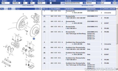

Mein ETKA spuckt aus:
Zu PR 1LB finde ich Teilenr. 8E0 615 301 Q, "Bremsscheibe (belueftet) 288x25 5/112".
Zu "Faustsattelbremse hinten, 4-,6-Zyl." siehe angehängtes Bild: Da müsste es die 4B0 615 601 (245x10mm) sein.
