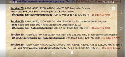

@MBFanO
bei welchem Kilometerstand wurde bei Dir der Wechsel durchgeführt?
Das Intervall für den Getriebeölwechsel, bei dem kleinen 700.42 Getriebe, richtet sich nach dem Modelljahr deines Fahrzeuges.
Für Modelljahr 2018 und 2019, sind 75.000 km oder alle 3 Jahre vorgegeben. Siehe Bild.
Das Modelljahr ist in der Fahrzeugdatenkarte dokumentiert.
Informationen zum Thema Serviceumfang und Servicekosten, können als Linkverweis, per PN angefragt werden.

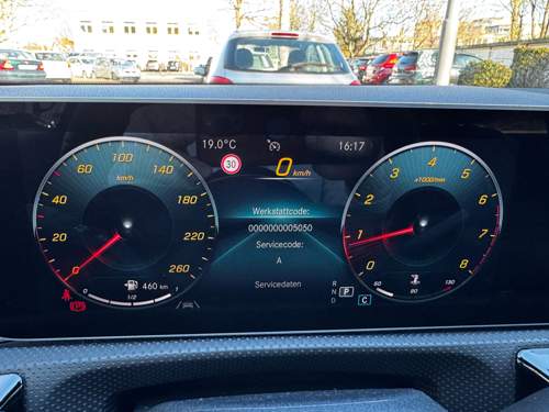

Hi, danke für die PN.
Das wundert mich ein bisschen, da die Laufleistung aktuell bei über 76.000 liegt und das Auto 5 Jahre alt ist. Der nächste Service ist ein Service A, nur mit Ölwechsel. Und der Meister sagte, dass er im Serviceheft digital keinen Eintrag hat, dass das Getriebeöl bisher gewechselt wurde.
LG, Peter

Dein Fahrzeug ist doch Baujahr 2020, oder?
Hierbei liegt das Wechselintervall bei 125000km.
wer_pa

Hallo Community,
jazz_pl
Erstzulassung ist 27.11.2019 / vielleicht Model 2020
In der Datenkarte ist der Code 800 hinterlegt, somit gilt für den Service 20 = alle 125.00 km /ohne Jahresintervall.
