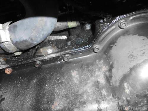

VW Passat 35i/3A
Mir sind beide Befestigungsschrauben des Halters der Servopumpe am Block während der Fahrt abgerissen.
Ich habe nun das abgebrochene und im Gewinde am Block verbliebene Stück Schraube aufgebohrt und wollte es mir einem Linksausreher rausholen.
Ergebnis: Schraubenrest weiterhin bombenfest und Linksdreher abgebrochen.
Dieses Material ist nun so hart, daß trotz gefühlten 30 min Bohrens absolut nichts passiert.
Habe jetzt schon mehrere Bohrer versaut.
Hat jemand eine Idee wie ich diesen Mist da raus bekomme?

So,endlich geschafft.

Habt ihr es mal mit Erhitzen versucht.
Den Metalle egal ob Stahl oder Guß dehnt sich bei Wärme aus.
Und zieht sich bei Kälte wieder zusammen.
Da dürfte sich das reststück von Schraube sich etwas Lösen.
Und man kann das Stück mit ein Spitzen Dorn oder Körner lösen.
Gruß Passini

Danke für die Bilder, vor allem aber für Deine großartige Hilfe, Rainer!
Ich hatte natürlich mal wieder meine Kamera vergessen.:(
Wenn das jetzt nicht hält weiß ich es auch nicht mehr.
Diese Konstruktion überlebt das Auto ;)
Dankt VW das dort die Bohrung vom Unterfahrschutz vorhanden ist,sonst wäre das nicht so einfach gegangen. Ja,wenn das nicht hält,bin ich ratlos
Superlösung, perfekt gemacht.
