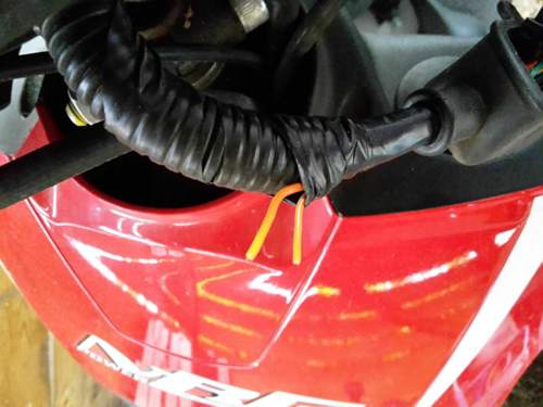

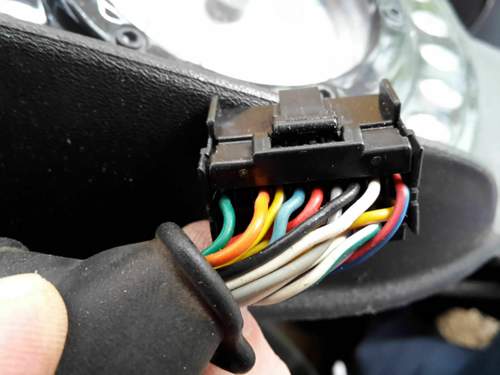

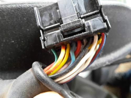

Ich habe mir noch mal angeschaut, wie der Stecker aussieht. Dazu habe ich das Isolierband etwas abgewickelt. Dabei sehe ich ein durchtrenntes Kabel. Wenn ich aber im Servicemanual nachschaue, dann scheint das Kabel keine Funktion zu haben. (Siehe Foto Kabel orange/schwarz) oder täusche ich mich.
Sollte ich mal die Unterbrechung beseitigen, oder ist das vom Hersteller so gewollt, dass es unterbrochen ist.

Das kommt darauf an, was für eine NRG du hast. Bei der DT ist es anscheinend nicht belegt. Bei der DD hat es sehr wohl eine Funktion.
Ich habs jetzt einfach mal kurz verbunden und bekam im Display Sachen angezeigt, die mit Kühlwasser und Temperatur zu tun haben. Ich habe aber einen luftgekühlten Roller.
Hab es jetzt wieder getrennt. Schade...hatte mich irgend wie schon gefreut.
Dann nutzt du aber immerhin schon mal den richtigen Stromlaufplan. An dem Blockstecker sind Leitungen 4 +5 von rechts ja für die Spannung des Hallgebers verantwortlich. Auf 6 solltest du ein Signal messen können. Ebenso unter der "grauen Schraube" auf der Tachorückseite ... das scheint ja so etwas wie ein Diagnosestecker zu sein.
