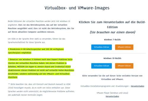

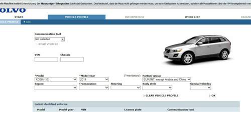

Sehr lange Zeit hatte ich mein gekauftes VIDA/DICE in der Ecke liegen und habe mich an die Installation nicht getraut, weil ich von vielen Komplikationen gelesen hatte. Ich habe einen PC mit Windows 10 Home 64 bit. Ich las von einer vorgefertigten Installationsdatei, die ich nur herunterladen brauchte. Link: https://volvodiag.com/download/
Grüner Button "Einfacher Weg" geklickt, im nächsten Fenster "Virualbox Edition" und die 5 Dollar per Paypal bezahlt. Wird automatisch in Euro umgerechnet. Der Download ist zwei mal abgebrochen, der dritte lief durch. Nach ca. einer Stunde war der Download erledigt. Danach hatte ich eine ova-Datei. Mit 7-Zip habe ich die ova-Datei entpackt zu Vida 2014D. Jetzt habe ich mir die "Oracle Virtual Box" (auf Windows host klicken) heruntergeladen, weil man die zum Ausführen benötigt. Die Installation ist selbsterklärend. Mit "Datei importieren" sucht man dann die "Vida 2014D und sie wird in die VirtualBox importiert. Ach ja, das "VirtualBox Extension Pack" noch downloaden. Ich schreibe hier nicht haarklein jeden Schritt, jedenfalls mein Vida läuft - UND ES WAR SO EASY! Die 4,70 Euro waren es mir wert. Inder VirtualBox läuft jetzt Windows 7, der Ersteller hat alles fix & fertig erstellt. Dice hatte ich heute noch nicht angeschlossen, da ich noch all meine Daten eintragen muss. Ich hoffe, der Letzte traut sich jetzt ran. Bei Fragen helfe ich gern.

Unendlich viele Anwender opfern unendlich viel Zeit, um VIDA zu installieren. Dabei gibt es hier https://volvodiag.com/download/ einen funktionierenden Weg. VIDA fix und fertig für die virtuelle Maschine auf Win7- oder Win10-Basis. Hier ein Zitat eines Anwenders: " Ich hab mir mittlerweile auch beide Versionen gekauft und beide laufen bei mir ohne Probleme. Wichtig waren die Einstellungen in der Virtualbox wie im Youtubevideo. Ich musste auch noch den Speicher einstellen und für USB das Dice freigeben. So funzt es für meinen 2010er XC60 gut." ~~

Die lumpigen 5 Dollar (4,60 €) machen sich bezahlt. Und noch ein Tipp. Wer einen Volvo fährt, der nach 2015/5 gebaut wurde, der kann natürlich kein DICE zum Auslesen einsetzen. Bei mir ist es so. Dann habe ich in meiner VIN an der zehnten Stelle das G gegen ein F ausgetauscht und kann mir so trotzdem die Reparaturpläne anzeigen lassen.

Und damit bekomme ich es unter Windows 10/11 zum laufen?
Aktuell hab ich es nämlich als Direktinstallation auf einem älteren Laptop mit Windows 7 am laufen. Deutsche Version, alles funktioniert 1A. Leider ist der Akku von dem Laptop aber Mist. Der hält vielleicht 30 Minuten... Hab draußen leider keine Steckdose in der Nähe...
Daher würde ich gern meinen neuen Laptop nutzen mit Vida. Der Akku hält 3 Stunden. Bekomms aber unter Windows 11 nicht zum laufen.
Geht absolut. Eine virtuelle Maschine ist quasi ein PC im PC. Die virtuelle Maschine reserviert sich einen Teil deiner Festplatte und darin laufen dann ALLE Betriebssysteme deiner Wahl. Auf der Seite von volvodiag.com kannst du wählen, ob es das VIDA auf Grundlage von Win 7 oder Win 10 sein soll. Ich habe jetzt 10 und hatte vorher bereits 7 gehabt.

Mein Vida lief damals auch in einer VM, allerdings unter Win 8.1 und es funktionierte.
Kann mich noch daran erinnern, dass ich bei meinem Laptop die Virtualisierungstechnologie im BIOS-Menü extra aktivieren musste und daher die ganze Geschichte nicht von Anfang an funktionierte.
Kann es sein, dass du die Virtualisierung bei Win 10/11 auch zuerst aktivieren musst?
