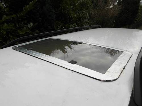

Ich habe seit einiger Zeit mit massiven Wassereintritt durch mein Britax Glashubdach zu kämpfen. Das Wasser läuft zwischen Dichtung und Dachplatte durch, sammelt sich im Rahmen und läuft dann über.
Eine Silikonölbehandlung der Dichtung hat nichts gebracht.
Habe mir schon mehrfach einen nassen A... (Popo) geholt, da der Sitz wie ein Schwamm war. Oder man bekommt in der ersten Kurve nach dem losfahren eine kräftige Dusche. 😠
Ich würde nun gerne die Dichtung erneuern, da ich vermute, daß diese erlahmt ist. Leider finde ich keinen Lieferanten für Ersatzteile und laut Infos aus einen anderen Forum, wo dieses Problem behandelt wird, scheint es den Hersteller Britax nicht mehr zu geben.

@Wester schrieb am 11. April 2016 um 22:33:06 Uhr:
Wir haben da noch ne Lösung,vertrau mir und trau dich...
Dieses Angebot habe ich nun angenommen.
Der Ausschnitt wurde durch einschweißen eines Blechstreifens verkleinert und angepasst.
Anschließend gespachtelt und gelackt.
Viel Arbeit, aber mit dem Britax-Mist wäre ich nicht mehr glücklich geworden.
Den Test mit dem Wasserschlauch hat das neue Dach heute schon mal bestanden. 🙂
Nochmals meinen Dank an Rainer für die tatkräftige Hilfe!

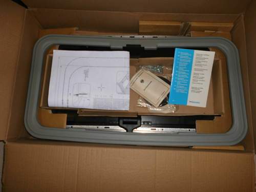

Oder ein passenden Ersatz suchen:
Es mußte erst mal zu sein.
Und nun kann man in Ruhe nach Ersatz suchen. 😉
Wenn man die richtige Temperatur hat, bekommt man das auch wieder ab.
So, inzwischen ist Ersatz aus der Bucht eingetroffen. 🙂
Im Frühjahr geht es ran und dann mal beten, daß der Ausschnitt passt.
Und dann ist es wohl dauerhaft dicht.
