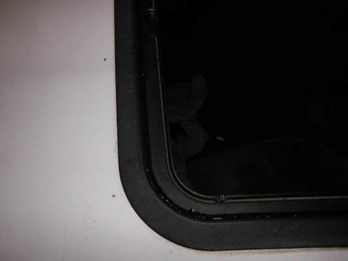

Ich habe seit einiger Zeit mit massiven Wassereintritt durch mein Britax Glashubdach zu kämpfen. Das Wasser läuft zwischen Dichtung und Dachplatte durch, sammelt sich im Rahmen und läuft dann über.
Eine Silikonölbehandlung der Dichtung hat nichts gebracht.
Habe mir schon mehrfach einen nassen A... (Popo) geholt, da der Sitz wie ein Schwamm war. Oder man bekommt in der ersten Kurve nach dem losfahren eine kräftige Dusche. 😠
Ich würde nun gerne die Dichtung erneuern, da ich vermute, daß diese erlahmt ist. Leider finde ich keinen Lieferanten für Ersatzteile und laut Infos aus einen anderen Forum, wo dieses Problem behandelt wird, scheint es den Hersteller Britax nicht mehr zu geben.
...ich werde morgen bei uns in der Firma mal jemand beauftragen, nachzuschauen ob noch irgendwo einzelne Dichtungen eingelagert sind. Die Chancen stehen aber eher schlecht, da wir die Britax BRZ vor einigen Jahren aufgelöst haben und der Betrieb langsam aus allen Nähten platzt
und deshalb eingelagerte E-Teile grösstenteils dem Entsorgungsprozess anheim gefallen sind.
Mehr kam dort nicht mehr.
Weiß eventuell doch jemand eine Bezugsquelle?
Bringt es was, die alte Dichtung zu entfernen, und auf Silikon oder Dichtmasse wieder einzusetzen, damit sie höher kommt und wieder mehr Druck ausübt?
Hat jemand einen besseren Lösungsvorschlag?
Andernfalls bliebe mir nur noch die Möglichkeit, das Dach dauerhaft mit Dichtmasse zu verkleben.
Sieht ätzend aus und der Qualm zieht nicht mehr nach oben ab. 😰

Wenn ich Dein Bild mit dem geöffnetem Dach vergrößere, sieht es aus, als ob die Dichtung genau in dem Eckbereich tiefer liegt als im übrigen Rahmen. Das kann allerdings auch täuschen, weil sich genau dort die Reflektion vom Blitzlicht spiegelt.
Die Dichtung scheint ein Schlauch zu sein, oder eine Rundschnur? Oder ist die im unteren, nicht sichtbaren Bereich noch irgendwie extravagant geformt? Schlauch oder Rundschnur in der erforderlichen Größe sollten sich doch als Meterware irgendwoher beschaffen lassen, dann muss der Stoß eben irgendwie geklebt werden.
Wenn Du das unterfüttern willst, würde ich von Silikon oder stark klebender Dichtmasse absehen, weil Du dann die Dichtung nicht mehr zerstörungsfrei ausbauen kannst, wenn es nicht gleich hoch genug oder doch schon zu hoch ist. Früher gab es Karosseriekitt in Rollen, mit einer Trennlage dazwischen. Der hatte nicht so eine enorme Klebekraft und hätte sich vermutlich für sowas geeignet. Möglicherweise gibt es heute ein adäquates Produkt aus der Kartusche.

Fest steht jedoch, daß die vorhanden Dichtung mir einer schwarzen Masse Verklebt ist.

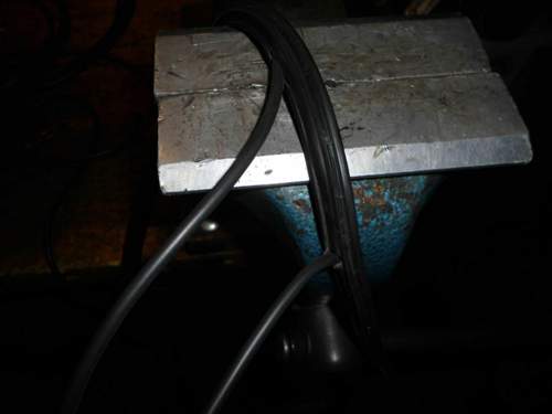

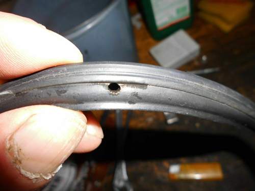

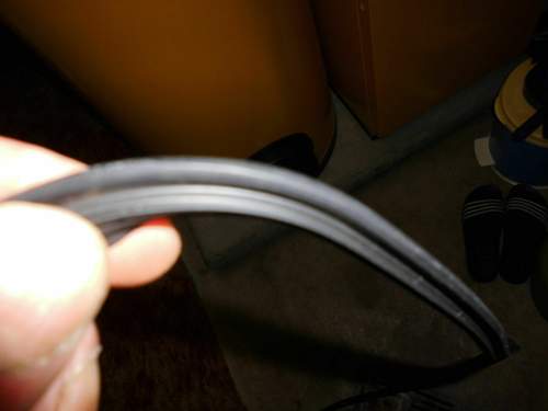

ist das eine Holdichtung wie die Türdichtung. Dann kann ich dir empfehlen eine Rundschnurdichtung einzuziehen, dann liegt de Dichtung wieder viel höher und lässt sich schwerer zusammenpressen, habe ich an Türdichtungen schon gemacht, perfekt. Minimiert auch sofort Windgeräusche, da strammer anliegt.
Am Metallhalter würde ich da auch nichts machen!
Gruß Wester
Ja, das ist eine Hohldichtung.
Gute Idee, Rainer, darauf bin ich noch nicht gekommen.
Dann müßte man die bei besserem Wetter mal rausnehmen, aufschneiden und nachmessen was da rein passt.
