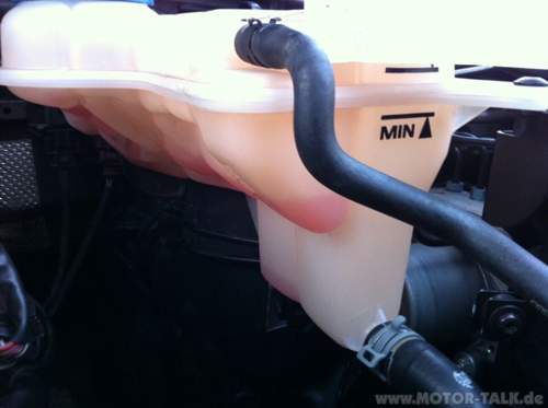

mein freundlicher hat mir heute den kühlmittelregler gewechselt.
als ich das auto abholte, sagte man mir, dass sich das kühlmittel im behälter noch etwas senken kann.
ich sagte, kein problem, kenne ich ja das man vll. noch was nachschütten muss.
aber jetzt habe ich garkein wasser mehr im behälter als ich gerade von der arbeit losfahren wollte.
auto stand derweil natürlich einige stunden.
beim freundlichen angerufen, sagte mir dieser das sei ok, ich kann zu ihnen fahren, sie kippen was nach...
ich lass das auto jetzt stehen und vom autohaus kommt jemand vorbei, da ich mit dem wagen keinen cm mehr fahre.
was meint ihr dazu?!

Eventuell Luftblase im Kühlmittelkreislauf gewesen, deshalb fehlt soviel. Ich würde nachkippen und nochmal in die Werkstatt fahren, sollen die nochmal richtig entlüften und auch mal richtig warm fahren mit voll aufgedrehter Heizung.
Wie man bei dem Auto den Kühlkreislauf entlüftet kann ich dir nicht sagen, aber Audiwerkstatt weiss das normalerweise bzw. kann ja mal im Werkstatthandbuch nachlesen.
Jonny
Normalerweise entlüftet sich das System allein.
Du musst nur an den ersten Tagen gucken und dann eventuell etwas nachfüllen.
Das hier aber der Kühlmittelbehälter leer ist, ist eindeutig nicht in Ordnung ! Da hatten die Schlosser ( das habe ich noch gelernt ) wohl keine Zeit um das Fahrzeug richtig zu entlüften !
Bei den momentanen Stundenlöhnen , die die Werkstätten nehmen, eine bodenlose Frechheit.
Solche Arbeit erwarte ich von einer sogenannten Hinterhofwerkstatt, aber nicht von einem Premiumhersteller !
Ich würde bei diesem Laden mal ordentlich auf den Tisch hauen und mich richtig beschweren.
Nikki
ich weiß auch nicht ob ich lachen oder weinen soll.
ein was gutes hat die sache... ich weiß jetzt, dass die anzeige für das leere kühlwasser im behälter funktioniert.
bin halt etwas entäuscht.
hatte das autohaus gewechselt, da ich und auch mein vater mit dem großen betrieb hier vor ort nicht zufrieden war.
mit dem auto ansich bin ich bis jetzt wirklich sehr zufrieden. mein a6 gefällt mir immernoch und aufgrund meiner pflege wirklich eine augenweide ab und an.
gab noch keinerlei größere schwierigkeiten.
mit dem service aber werde ich überhaupt nicht warm.
einfach nur schlecht finde ich.
hatte bei der 60.000 km inspektion am telefon schon angesprochen, dass mit dem kühlwasser bzw. thermostat was nicht stimmt.
natürlich konnten sie es da nicht sofort beheben das problem, da sie kein kühlmittelregler auf lager hatten 😕 😠
OBWOHL man am telefon der dame schon angekündigt hatte, dass dort etwas nicht stimmt.
so hätte man inspektion und die reparatur in einem aufwasch machen können. das dies nicht geklappt hat, hat mich da schon gewurmt.
naja gut. fahren wir halt nochmal hin und lassen das thermostat/kühlmittelregler reparieren.
heute morgen habe ich es dann richten lassen und nach etwas mehr als 2 stunden wars auto dann auch fertig.
also abgeholt und ab zur arbeit.
und der rest ist ja bekannt.
der gute mann hat dann, als er mit dem kühlmittel ankam, einen ganzen liter g13 nachgeschüttet.
und selbst das hat sich von der arbeit zu mir nach hause noch etwas gesenkt. mal sehen wieviel nachher noch drin ist, wenns auto abgekühlt ist 😉
undicht scheints aber nirgends zu sein. hatte auch keine pfütze unterm auto.
am telefon hielt man mich zuvor für etwas doof, als ich sagte, da ist nichts mehr im behälter. auch kein kleiner rest mehr.
im nachhinein bin ich froh, dass ich nicht mehr gefahren bin.
ich muss das ganze jetzt erstmal setzen lassen und überlege mir später was ich daraus für lehren ziehe.

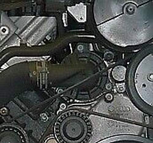

Hole das mal hoch, hat jmd. noch die Bebilderte Anleitung zum Thermostattausch (für einen 3,0 TDI) zur Hand?
Vielen Dank!
lgD
Vielen Dank!
lgD

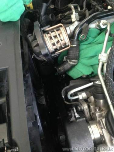

Hab es so gemacht ... Ohne Frontabbau und Service Stellung!
Saugrohr ab ... Und losgelegt !
2,7 TDI, 190 PS ... FL !
+4
Vielen Dank!
lgD
Hier sitzt das Thermostat ...
Besten Dank!
hatte gehofft, dass ich da meine "problem" Wasserleitung (http://www.motor-talk.de/.../...erkopf-wie-nun-abwickeln-t4822674.html) auch sehe, jedoch sitzt der Thermostat weiter links...
aber gut zu wissen, ist jetzt auch nicht wirklich so schlecht dranzukommen...

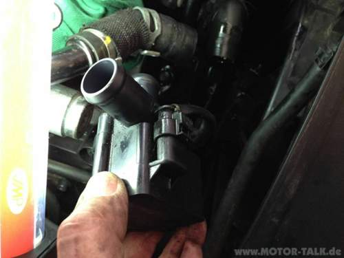

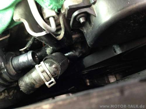

Verkleidung habe ich dran gelassen!
Hab so eine flache Wanne im vorderen Bereich untergestellt ... danach Motor mit Hochdruckschlauch gereinigt!
Lass dir nur das richtige Thermostat geben!!! Laut deiner Fahrzeugdaten raussuchen !! Auf dem Bild beim Freundlichen ist nur eins abgebildet!
Für mein FL gibt es 2 Schlauchverbindungen (es gehen 2 Schläuche an das Thermostat Gehäuse)
Hatte zuerst beim Autoteile Händler gekauft ... Trotz Fahrzeug-Daten war es falsch!
Bei Audi war es sogar günstiger ...
Gruß jörg
