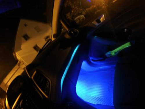

Sagmal, was bei der Ambibeleuchtung hast du denn nachgerüstet?
Schaltknauf oder überm Handschuhfach
Übern Handschuhfach.Aber ne günstige Lösung aus der Bucht.
Das Original von Ford ist mir zu teuer.
Hab ich auch so gemacht ist ein EL Band mit Inverter ^^
Weniger als 10€
wie hast du es befestigt?
