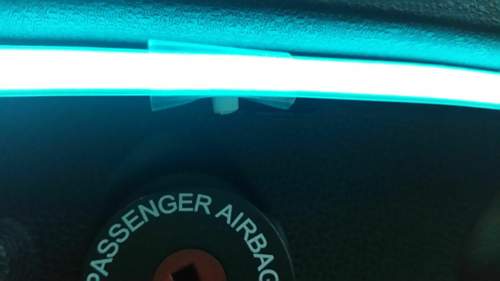

Kabelbinder vertikal durch diese Einschnitte gefummelt und einen durchsichtigen Schrumpfschlauch genommen, in den hinten zwei Löcher gestochen, damit der Kabelbinder durchgeschoben wird und das Band durch den Schrumpfschlauch
