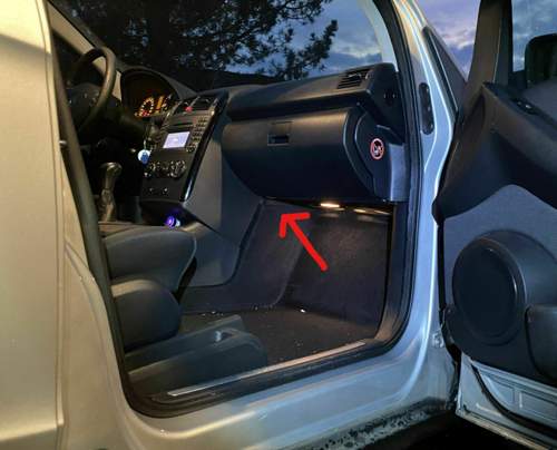

ich suche jetzt schin seit einer ganzen Weile nach dem Widerstand vom Gebläse.
Irgendwie ist dieses Teil so gut versteckt oder ich bin einfach nur Blind.
Es würde mich nicht wundern wenn ich das Teil schon in der Hand gehabt hätte.
Soweit wie auf dem Fotos bin ich schon gekommen.
Fussraum Beifahrer
Blick richtung Gebläse
Bin für alle Tipps, vielleicht sogar mit Foto, dankbar.

Der Einbau war einfach, wenn man weiß, wo man suchen muss. Ich hänge auch mal ein paar Bilder an, in der Hoffnung, dass Ihr sie öffnen könnt. Die meisten Bildanhänge hier im Forum lassen sich von mir nicht öffnen.
Also folgendermaßen vorgehen:

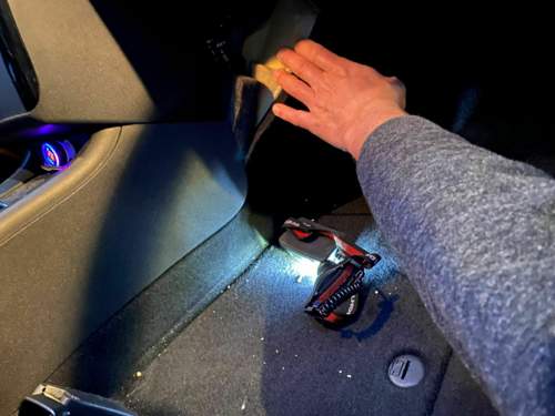

1. Den Teppich im Beifahrerfußraum vorsichtig von oben rausziehen und etwas zurückbiegen. Man muss nirgends irgendwelche Schrauben lösen (s. Foto 1). Es reicht wenn man einigermaßen mit dem Arm durchkommt und reinschauen kann. Taschenlampe und Spiegel sind unbedingt notwendig.
2. Die Widerstandsgruppe ist quasi um die Ecke hinter der Mittelkonsole. Man sieht sie nur mit einem Spiegel (s. Foto 2)

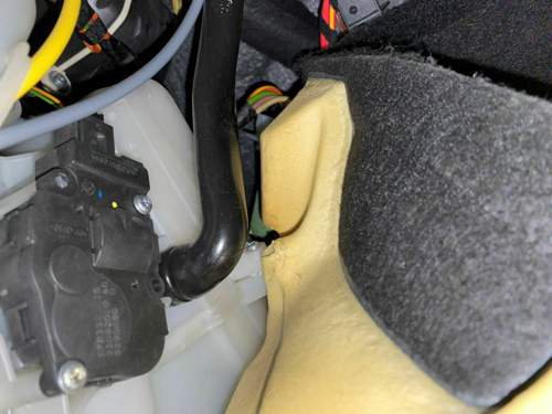

3. Die Widerstandsgruppe (erkennbar an den vier roten Kabeln (s. Foto3)) dann einfach ein bisschen nach oben oder unten verschieben dann kommt sie fast von selbst raus.
4. Die Rastnasen des Steckers mit einem kleinen Schraubenzieher lösen und das neue Teil kontaktieren - fertig!
Es ist wirklich nicht komplizert. Also nochmal Danke an alle!!!

Hallo, mit Hilfe dieses Forums habe ich das Teil in meinem Vano w414 auch gefunden... Leider habe ich auch erst überflüssigerWeise das halbe auto zerlegt. Im Endeffekt reicht es , das Handschuhfach rauuszubauen und den Tepich drunter etwas vorzubiegen. Ein Handy mit Kammera oder ein Spiegelhilft enorm zudahinterschauen. Im Anhang ein Foto wie das Teil zu finden ist. Bei Ebay gibts dann das die WTS für < 1,50€. Viel Spass und danke an alle die mir auch geholfen haben.

Auch ich hatte nun eine Weile gesucht, bis ich mir überlegt habe, dass es wohl Richtung Motor sein könnte. In der Anlage mal ein paar Bilder. Vielleicht helfen Sie ja jemand mit dem gleichen Problem. Den Widerstand konnte ich problemlos im Internet bekommen. War irgendwas um die 10 Euro. Das Teil ist anscheint die Heizung mit der die Luft erhitzt wird. Obwohl es ja eigentlich recht kompakt ist. War mir erst nicht so klar, weil ich im letzten Jahrhundert wohl zu oft in Autos gesessen habe, die mit der Abwärme des Motors heizen. Danke für alle Beiträge, die mich irgendwann zu dem Widerstand geführt haben.
W169 Widerstand Lüfter
Verkleidung abziehen
So sieht es dahinter richtung Motorraum
