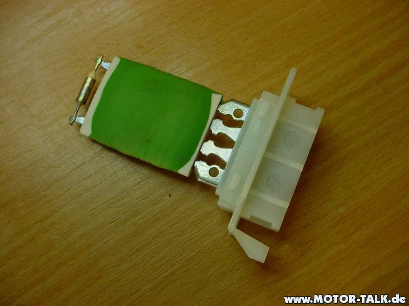

Ja, na klar! Du entfernst den Teppich auf der Beifahrerseite und steckst den Kopf ganz vor. Wenn Du jetzt links richtung Mittelkonsole schaust, kannst Du den Stecker mit den 4 roten Kabeln, die vom Lüfterregeler kommen sehen. Von dort aus ist das Ding in den Gebläsekasten geschoben und mit einer Nase gegen herausrutschen gesichert. Einfach die Nase drücken und herausziehen. Es ist zwar Mühsam, geht aber ohne dass Du groß was zerlegen musst (Taschenlampe empfehlenswert). Viel Erfolg!

So ich habe den gefunden und ausgebaut. Also für jeden der es auch noch machen muss. Verwendet einen kleinen Schitzschraubendreher und drückt den unten rein. Dann fliegt der sehr leicht raus.
Aber wie muss ich den nun durchmessen ?
Auf der Sicherung habe ich keinen Durchgang. Ist die dann defekt ? Wenn ja wo kann ich die kaufen ?

So ich habe mir heute die Sicherung geholt und ausgetauscht. Jetzt läuft auch mein Gebläse wieder auf allen 5 Stufen.
Danke für den Tipp mit den 4 Roten Kabeln.
Also jeder der echt macht, es ist echt extrem leicht.
Wie schon ft-hofmann sagte
Du entfernst den Teppich auf der Beifahrerseite und steckst den Kopf ganz vor. Wenn Du jetzt links Richtung Mittelkonsole schaust, kannst Du den Stecker mit den 4 roten Kabeln, die vom Lüfterregler kommen sehen
So den jetzt mit der rechten Hand greifen und die beiden Nasen am Kabel drücken und dann den Stecker abziehen. So dann den Widerstandblock greifen und dann unten (also zum Bodenblech hin ) die Plastiknase drücken und dann etwas nach oben ziehen und schon springt der so raus.
Beim Einbauen, musste ich nicht einmal viel machen. In unter 1 min. war der drin. Widerstandblock einstecken etwas richtig Bodenblech drücken und dann einrasten lassen. Dann den Stecker wieder druff und sich freuen.
Der Widerstandblock hat bei mir 2 mal 3 Ohm.

Die Sicherung kostet 28 cent.
Dann mit einem Lötkolben das ganze verlöten und schon ist der wieder OK.

Und was glaubt ihr,ich habe diese blöde teil gefunden. Besonders hilfreich war der Beitrag mit dem Foto vom Thermowiderstand:
Das komplette Bauteil wenn es ausgebaut ist.
Mit dem ganzen Teil bin ich dann in den Elektrohandel gefahren und habe mir mal zwei stück davon gekauft.
Bei Conrad kostete das Teil € 0,88.
Wieder zu Hause mußte ich leider feststellen das der Widerstand nicht wie vermutet nur gelötet war. Das blöde teil war irgendwie auf geschweißt worden.
Egal, zweimal kurz abgeknippst und den rest vorsichtig abgefeilt.
Dann den neuen Widerstand kurz angelötet und das Teil wieder im Auto eingebaut.
Und wer sagst - es funktioniert wieder. HURRA.
Daher ein herzliche Dankeschön an alle die zur Lösung des Problems beigetragen haben.

ich habe genau das gleiche Problem. Bei meinem 170CDI Baujahr 2003 funktioniert nur noch die Gebläsestufe 5. Dank einer Anleitung (original Mercedes) habe ich das Modul ausgebaut und wollte nun die Termosicherung 10A, 240°C einlöten lassen. Jetzt sagt mir mein Fachhändler, dass diese Sicherung nicht eingelötet wird sondern GEKRIMPT wird. Was ist das und wieso ist das mit löten nicht getan. Er sprach davon, dass die eventuellen hohen Temperturen die Lötstellen schmelzen lassen würde, stimmt das?
Falls diese Temperatursicherung wirklich "gekrimpt" werden muss, kann mir jemand sagen wo man so etwas machen lassen kann?
