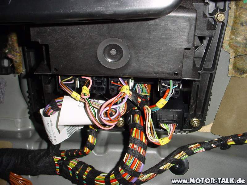

ich suche jetzt schin seit einer ganzen Weile nach dem Widerstand vom Gebläse.
Irgendwie ist dieses Teil so gut versteckt oder ich bin einfach nur Blind.
Es würde mich nicht wundern wenn ich das Teil schon in der Hand gehabt hätte.
Soweit wie auf dem Fotos bin ich schon gekommen.
Fussraum Beifahrer
Blick richtung Gebläse
Bin für alle Tipps, vielleicht sogar mit Foto, dankbar.

Ich habe mir also die Widerstandsgruppe (A 168 820 08 97) beim Mercedes-Händler für 40 Euro besorgt, eingebaut und tatsächlich: Jetzt tut wieder alles wie neu.
Der Einbau war einfach, wenn man weiß, wo man suchen muss. Ich hänge auch mal ein paar Bilder an, in der Hoffnung, dass Ihr sie öffnen könnt. Die meisten Bildanhänge hier im Forum lassen sich von mir nicht öffnen.
Also folgendermaßen vorgehen:
1. Den Teppich im Beifahrerfußraum vorsichtig von oben rausziehen und etwas zurückbiegen. Man muss nirgends irgendwelche Schrauben lösen (s. Foto 1). Es reicht wenn man einigermaßen mit dem Arm durchkommt und reinschauen kann. Taschenlampe und Spiegel sind unbedingt notwendig.
2. Die Widerstandsgruppe ist quasi um die Ecke hinter der Mittelkonsole. Man sieht sie nur mit einem Spiegel (s. Foto 2)
3. Die Widerstandsgruppe (erkennbar an den vier roten Kabeln (s. Foto3)) dann einfach ein bisschen nach oben oder unten verschieben dann kommt sie fast von selbst raus.
4. Die Rastnasen des Steckers mit einem kleinen Schraubenzieher lösen und das neue Teil kontaktieren - fertig!
Es ist wirklich nicht komplizert. Also nochmal Danke an alle!!!

Problem, das Bild, was du da zeigst, ist das Steuergerät und nicht der Lüfter
In diesem Bild (s.u.) aus dem Beitrag
ist nicht die Lüftung, sondern das Steuergerät dargestellt.
(Das sieht man, wenn man gerade aus schaut im Fußraum)
http://www.motor-talk.de/.../Attachment.html?attachmentId=592274
Problem: Im Innenraum nicht nach vorne schauen, sondern nach links zur Mittelkonsole.
also Teppichbioden entfernen (vorher oben die Plastikabdeckung mit zwei Schrauben)
Hinter der Mittelkonsole ist ein großer weiser Gebläseraum,
in diesem steckt im unteren Rechten Bereich die fragliche Widerstandsgruppe.
Erkennbar an den 4 Kabel, ein länglicher Anschluss.
Man sieht von dem grünen Bauteilen nichts, weil die sind ja noch eingesteckt.
Es wird leicht verschoben, dann klinkt es aus udn kommt von alleine raus.
