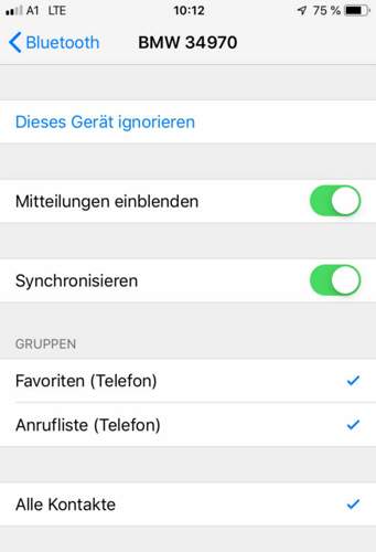

Ich habe in meinem F48 Navigation+ und Freisprecheinrichtung, ConnectedDrive. Die Freisprecheinrichtung funktioniert auh einwandfrei in meinen Augen. Meine private Email-Adresse habe ich auch bereits eingerichtet und der Zugriff funktioniert bisher auch problemlos.
Allerdings stehe ich vor dem Problem, dass ich keine SMS im Fahrzeug empfangen kann. Bei meinem iPhone 6s (iOS 12.0) fehlt im erweiterten Blutooth-Menü beim Fahrzeugprofil die Möglichkeit, "Mitteilungen einblenden" auszuwählen.?.?.? Kontakte, Termine, usw. konnte ich importieren bzw. den Zugriff erlauben.
Jemand eine Idee? Oder brauche ich tatsächlich Apple CarPlay oder die Komforttelefonie?

Das geht bei Apple leider nicht! Geht nur mit AppleCarplay
SMS im Fahrzeug empfangen geht auch ohne AppleCarplay. Für Whatsup braucht man aber applecarplay. Einfach am Handy bei Einstellungen, Bluetooth bei deinem BMW auf das i drücken und Mitteilungen einblenden auf aktiv setzen. Dann sollt es gehen. Er zeigt dann alle Mitteilungen im Auto an die während man im Auto ist bekommt. Alte Nachrichten ladet er nicht.

Danke für die Info, WhatsApp wäre auch nicht so wichtig für mich. Aber genau da liegt ja das Problem. Diesen Punkt bekomme ich gar nicht angezeigt im Smartphone. Ich bekomme nur Synchronisieren, Favoriten (Telefon), Anrufliste (Telefon) und Alle Kontakte zu sehen. Mitteilungen einblenden kommt da nirgends.
Deswegen hatte ich das fehlende AppleCarPlay als Möglichkeit ins Auge gefasst.
Schau mal bei deinem Handy in den Bluetooth Einstellung bei deinem BMW ob Mitteilungen einblenden aktiv ist!
IOS 12.1 kann man schon installieren. Vielleicht geht es danach.
Sonst weiss ich nicht weiter. Irgendeine Einstellung muss bei Dir falsch sein... aber welche???

@Boserion schrieb am 2. November 2018 um 10:13:29 Uhr:
Genau dieser Punkt ist bei mir nicht aktiviert, da der mir überhaupt nicht angezeigt wird.
@ewoody schrieb am 2. November 2018 um 10:37:35 Uhr:
iOS 12.1 habe ich gestern schon installiert. Heute habe ich Auto und iPhone noch mal entkoppelt und 2 Stunden später wieder miteinander bekanntgemacht, immer noch nichts.
Werde wohl mal meinen Freundlichen fragen müssen, oder die Hotline direkt.
Diese Funktion gab es definitive schon vor iOS 12.1! Komisch das er bei dir das nicht anzeigt!
