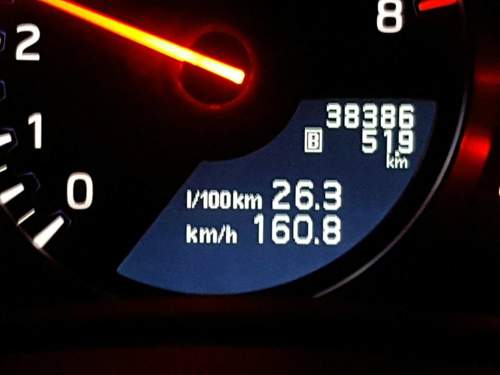

Von 4 Zylinder auf 6 und 2.0l auf 3.8l, zwei Lader dann sieht es auf der BAB so aus. Kam gerade vom Bilster Berg zurück und ein neuer Audi RS6 wollte unbedingt den 2ten Preis machen :-)
17121322-10212412466417610-820757277-o
17093198-10212412465417585-1219946676-o
Sportlich......unter Dampf nehmen alle Turbos richtig viel🙂
Hatte zwischendurch einmal heute 19.8 Liter Verbrauch auf der Anzeige stehen, ist noch auf 18.6 runtergegangen auf den letzten KM von der BAB in die Garage.
War heute wenig los auf der BAB.... dafür gestern total überfüllt.
3 Std. 13 von Bilster Berg bis nach München... sehr flott.
Hatte einmal von uns nach München Raststätte Vaterstetten 628 KM in 3 Std. 52 geschafft...schneller geht es kaum, wegen der Baustellen und den restlichen Begrenzungen.
