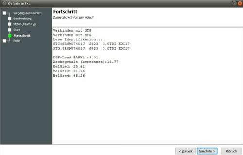

Habe eben mal unseren A4, Motor CCWA 3.0 TDI mit 210.000 km ausgelesen.
die geführte Funktion mit VCP gibt mir diese Werte (siehe Bild)
Deute ich das mit meinem Halbwissen richtig ...?
Der DPF ist noch nicht voll ?, also noch Guthaben ?
Grüße 🙂
VCP geführte Funtion
Die drei Werte sind doch die Ruß-Werte. Ab dem ersten bis zweiten Wert regeneriert er aktiv. Ab Wert zwei geht nur noch bis zum dritten Wert eine Service-Regeneration und danach verweigert er diese komplett.
Dabei geht es aber um das verbrennen von Ruß zu Asche (=Regeneration).
Die Asche verbleibt und setzt den Filter irgendwann zu. Ich meine bei den V6 ist es irgendwas um einen halben Liter an Ölaschevolumen für den DPF.
Steht hier irgendwo im Forum. Aber auch dieser kann überschritten werden (haben einige erreicht). So lange der Differenzdruck mitspielt ist wohl alles in Ordnung.

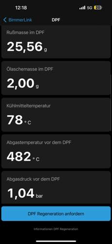

Mein partikelfilter wurde gereiningt und zeigt tzd 2.g ölasche an kann jemand helfen
Das ist ok - man soll bei gereinigten Filtern den Wert nicht direkt auf 0 zurückstellen.
@real_Base schrieb am 29. März 2024 um 22:57:59 Uhr:
Stammen die Werte aus deinem Screenshot im Standgas?
Ich finde die 1Bar vor dem DPF als überhaupt nicht gesund, wenn die wirklich stimmen sollten.
Meiner hat im Stand immer was zwischen 7-9hPa. Das wären 0,007 bis 0,009 Bar.
Selbst beim fahren geht es bei mir nur bis so 150hPa rauf, was 0,15Bar wären.
Oder ist das bei dir mit Umgebungsdruck?
Kannst du einmal in deinem Programm schauen, ob du den Differenzdruck auslesen kannst? Der sollte sich hoffentlich bei ähnlichen Werten wie bei mir drehen. Sonst ist da was überhaupt nicht in Ordnung.
Differenzdruck ist im stand 0.01bar und bei fahren 0.08bar
.jpg
Ok. Das sind dann sehr gute Werte.
Dann wird das andere der Umgebungsdruck sein. Hatte mir schon Sorgen gemacht 😉
Aber sieht dann alles soweit gut aus.
@real_Base schrieb am 30. März 2024 um 06:37:06 Uhr:
Er baut trotz super werten sehr schnell ruß auf keiner hatt ahung an was das liegen könnte wo der Gegendruck schlau ab war kurz war alles normal alles hatt sich super fahren lassen er hatt nur ganz langsam ruß aufgebaut sehr komisch
Wie schnell baut er denn den Ruß auf?
Mach welcher Strecke erreicht er ca 24g bei der gemessenen und berechneten Rußmasse?
Das ist so ungefähr der Schwellwert wo er eine aktive Regeneration einleitet.
@real_Base schrieb am 30. März 2024 um 19:46:46 Uhr:
50-70km dann hatt er 25-30g ruß
