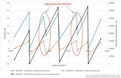

habt ihr nur eine Momentaufnahme gemacht oder kontinuierlich die Werte beobachtet?
Wie zuvor erwähnt komme ich bei Kurzstrecke auch auf sehr hohe KM-Werte.
ABER der berechnete und gemessene Beladungswert bildet eine Sägezahnkurve im Diagramm. D.h. es wird zwischendurch regeneriert, aber die Regeneration nicht vollständig abgeschlossen. Danach sind die Beladungswerte gesunken, jedoch werden KM und Zeit seit Regeneration nicht zurückgesetzt.
Wenn ich zuhause bin kann ich meine Logs online stellen.
Schonmal besten Dank IllegalDuke 🙂
Bei mir waren es drei Momentaufnahmen. Eine abgebrochene oder gar aktive Regeneration gab es laut der entsprechenden Messwertblöcke bei allen drei Momenten nicht. Ob die Temperatur unterwegs für eine passive Regeneration ausreichend hoch war habe ich nicht überprüft.
ich habe nicht permanent eine Datenlogger am Auto, erkenne aber jedes Mal eine Regeneration des Autos wegen besserem "am Gas hängen", rauerer Motorlauf und wesentlich geringerem Spritverbrauch während der Regeneration. Danach lese ich jedes Mal seit November 2017 das Motorsteuergerät aus.
Habe euch mal die hier relevanten Daten in ein Diagramm gepackt -> Siehe Bild
Aufgetragen habe ich euch den KM-Verlauf als X-Achse; die Beladungswerte in Y, sowie die Kilometer seit der letzten Regeneration auch in Y.
Deutlich zu erkennen ist, wann regeneriert wurde, da hier die Kurven nach unten gehen.
Jedoch ist nahezu jedes zweite Mal der Zähler für "KM seit letzter Regeneration" (und hier nicht aufgetragen: auch Liter + Zeit seit letzter Regeneration) nicht zurückgesetzt worden!
Nach meinen Beobachtungen und Eindruck passiert das immer, wenn auf meinem 20km Arbeitsweg das Auto erst gegen Ende der Strecke regeneriert und der Lüfter in der Garage nachläuft. D.h. die Regeneration wurde während der Fahrt nicht beendet! -> KM werden nicht zurückgesetzt!
Wird bereits seit Anfang an regeneriert, dann wird auch der KM-Zähler zurück gesetzt! Der Lüfter läuft hierbei nicht/nur kurz nach!
Mein Auto regeneriert auch immer bei dem hinterlegten Wert: "IDE01408 Beladungsgrenze für Feldregeneration 23.73 g"
